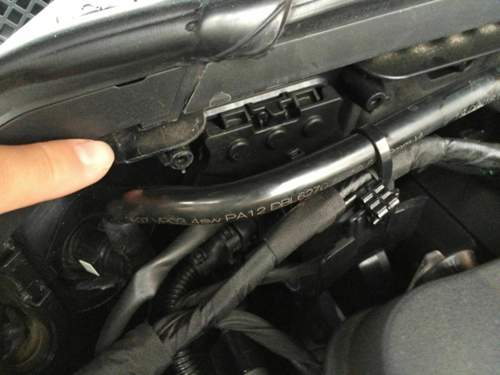

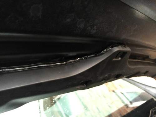

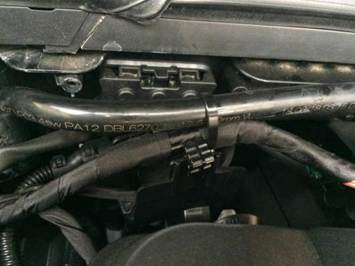

Hallo Leute,
ich habe dieses Thema am 3. Januar begonnen und kann euch jetzt berichten was nach über 8000 km passiert ist.
Am Anfang habe ich es selber fixiert. (Kunststoffeinheit der Scheibenwaschanlage unter Motorhaube und den Schlauch der an der Spritzwand verläuft).
Über 2.000 km so gefahren und alles war ruhig.
Am 27.01.2016 war das Fahrzeug beim Freundlichen und die haben das Kunststoffteil mit einer schwarzen Klebemasse fixiert und den Schlauch mit Kabelbinder mit einem zusätzlichen Kunststoffteil.
Habe seitdem über 4.000 km gemacht und alles ist zu.
Ich bin der Arbeit sehr zufrieden.
Als Anlage die Bilder.

Vielen Dank für den Tipp.
Letzten Monat war mein Benz für 2 1/2 Tage in der Werkstatt und die Geräusche waren immer noch nicht weg.
Gestern bin ich mit deinen Fotos nochmals hin.
Genau diese Leitung hat bei mir auch gegen das Kunststoffteil geschlagen und hatte sogar schon eine Einkerbung.
Bis jetzt ist mal Ruhe 😎

Schau dir mal das 2. Bild von Qsalbluap21 an. Bei mir war an de rLeitung mit de rBeschridtung schon eine Kerbe zu spüren.

Bei mir war es ein Schlauch der bei 2000-2500 U/ Min immer gegen dem Armaturenbretthalter schlug.
Der Schlauch hatte schon richtige Einkerbungen.
Nachdem der 🙂 schon alles mit Filz unterfüttert hatte was möglich war, die Geräusche aber immer noch waren, habe ich ihm das Foto eines Users von der Stelle gezeigt.
Mit einem Kabelbinder war die Sache dann erledigt und endlich Ruhe.

Bei mir war es auch der Schlauch.
Mit dem Kabelbinder festgezurrt, wie auch dem Bild und das Auto läuft ruhig.
Vielen Dank an das Forum und die fleißigen User.
Das sollte man übrigens auch mal MB mitteilen, einen Kabelbinder sollte die wohl noch vermerzen können am Montageband.
