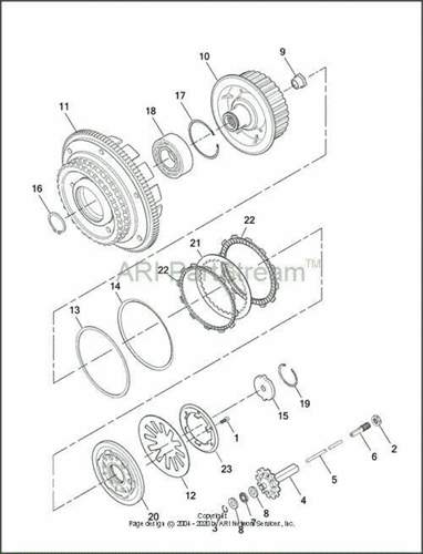

Heute hatte ich das Motor- und Primäröl an meiner Road King gewechselt.
Im alten Primäröl konnte ich kleine Metallspäne finden und auch am Magneten der Ablasschraube hatte sich etwas gesammelt.
Jetzt bemerke ich, dass es im Leerlauf ein schleifendes Geräusch gibt, klingt nicht dramatisch, ist aber nicht mehr zu hören, sobald ich einen Gang eingelegt habe.
Der 96TC hat jetzt 31tkm runter.
Ein Kumpel meinte, so ein Geräusch sei normal im Leerlauf.
Habt ihr auch unterschiedliche Geräusche im Leerlauf und bei eingelegtem Gang?
43 Antworten
....was heißen würde, dass die heurige Saison für dich beendet ist?🙁
Entweder Nr. 18 am Bild 1 / Nr. 11 am Bild 2 oder Nr. 14 am Bild 3
Es spricht (bei deinen angegebenen Symptomen) viel auf ein defektes Lager vom Getriebe, aber wer weiß.
Am günstigsten würdest du mit dem Austausch vom Primärlager weg kommen.
Lass uns dann auf jeden Fall (nach der Instandsetzung) wissen, was es war.

Uupps, und ich dachte, um diese geht es (die Bilder gehören zu EVO-Fatboy).
Weil in deinem Profil "EVO FatBoy" seit 2005 steht.🙂
Stimmt, hätte ich ergänzen sollen. Nein, es geht um eine Road King TC96 Bj. 2009 mit etwas über 30.000 km.

Heute wieder abgeholt.
War nichts wildes.
Die folgenden Teile wurden ausgetauscht (siehe Foto).
Vielen Dank an meine tolle Werkstatt!!!

Wenn die am Bild 1 gezeigten Teile getauscht wurden, dann war es das Primärlager
und nicht wie am Bild 2, die Nummer im roten Kreis.🙂😉

beide Lager ersetzt, würde ich interpretieren

Genau!
