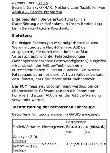

Fordpass glaube ich ja (kenn es nur in der Theorie,gibts in CH noch nicht).
Rückrufe meistens per Post wenns wichtige sind, ansonsten beim nächsten Service wenn der Mechaniker die Vin checkt.
Warte schaue was das ist 🙂
Das ist er 🙂
90dd9dfe-4468-44df-a068-0608552ba3bb
@Beli4 schrieb am 17. Januar 2019 um 22:04:22 Uhr:
Das ist ein rückruf von ford.
Wenn du magst kannst mir deine VIN Nr geben und ich schaue nach was du drin hast und ob eine Aktion offen ist.
WF0KXXWPCKXXXXXXX
Danke!!
Auf Wunsch VIN unkenntlich gemacht

@Offshore_Ing schrieb am 18. Januar 2019 um 07:10:34 Uhr:
WF0KXXWPCKXXXXXXX
Danke!!
Laut ETIS keine offenen Rückrufaktionen.
@Beli4 schrieb am 18. Januar 2019 um 12:05:57 Uhr:
Danke! Heisst im Klartext, dass das Rasseln nicht von einer bekannten und deswegen in einer (bzw. von Dir oben geschilderten) Rückrufaktion gemündet habenden Fehlerproblematik herrührt.
