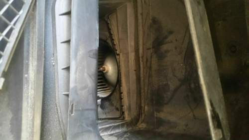

Hallo zusammen, ich habe auch ein Problem mit diesen Geräuschen. Ich habe es bemerkt beim Autokauf und der Händler hat den Pollenfilter erneuert und alles war gut. Vor kurzer Zeit fing es wieder an, diese Heulgeräusche wie beim Autokauf. Nicht immer, ab und zu. Je schneller der Lufter ist, desto lauter wird es. Ich lasse dann den Lufter volle pulle laufen und habe dann so ein Gefühl, das der Lufter befreit sich und es wird für einige Zeit wieder leise. Gestern habe ich den Filter erneuert (es war auch die Zeit) und die Geräusche gab`s seitdem noch nicht, ich warte es ab. Ich bin von der Motorseite zu diesem Lufter drangekommen und festgestell das vor dem Lufter kein Filter sitzt. Jetzt ist eigentlich MEINE FRAGE, gehört da kein Vorfilter? Sonst zieht der Lufter den ganzen Dreck bis zum Pollenfilter rein und kein Wunder , wenn diesen Dreck auch an Lamellen hängt und mit der Zeit teoretisch kann auch die Geräusche verursachen. Ich kann nirgentwo finden, ob so ein Vorfilter gibt, sonst bastle ich mir ein.

Beim A4 8E war der Pollenfilter noch vor dem Gebläsemotor, also da oben unter der Motorhaube.
Hab bei meinem auch immer Groben Dreck im Pollenfilter,...
Sonst Oben im Motorraum ein Fliegengitter hinbasteln, ggf. mit einem Passendem Gummiband, Kabelbinder, etc. Befestigen.

danke für die schnelle Antwort. Also es gibt doch keinen. Ich habe mir schon gedanken gemacht, man kann doch am Gitter einen groben Filter einfach befestigen. So wie du schreibst mit Kabelbinder oder ähnliches.
Von oben reinschauen ob Laub auf dem Lüfterrad liegt.
Sonst den Lüftermotor ausbauen und einen Tropfen Kriechöl am Lager vom Lüftermotor geben.
@Nick-Nickel schrieb am 16. Februar 2020 um 12:53:00 Uhr:
kein Laub zu sehen. Wenn es nochmal heult, versuche ich dann mit Kompressor, ohne Pollenfilter selbstverständlich. Nächster Schritt ausbauen,ölen und evtl. tauschen. Oder wie ein User oben schreibt mit Hochdruckreiniger ins Gebläse😕. Ich habe mir vorgestellt wie er das Auto wäscht, einfach in Fluss tauchen😁
