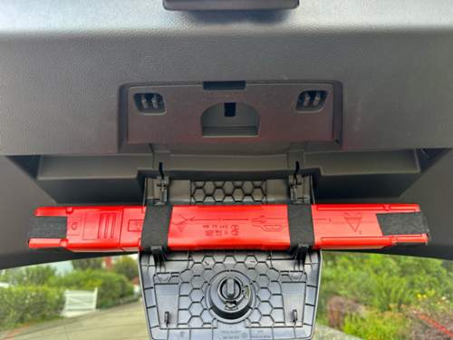

Ja, die Hülse hat sich ein wenig verklemmt, dann war sie fest. Natürlich kann man sie mit wenig Kraftaufwand wieder drehen.

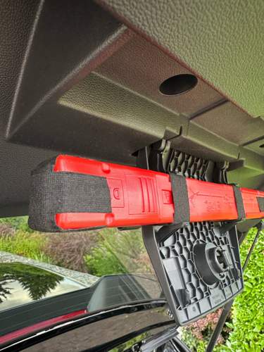

Ich habe jetzt das Warndreieck „gepolstert“. An den Stellen, an denen es gehalten wird, habe ich es mehrmals mit Textilband für Kabelbäume umwickelt. An den Ecken habe ich ein kleines Stück Armaflex benutzt. Jetzt sitzt das Warndreieck sehr fest drin und kann nicht mehr klappern - hoffentlich 😁
Die Hülse habe ich auch mit dem Textilband umwickelt. Sie lässt sich jetzt nicht mehr so leicht drehen. Dafür muss man den Kofferraum jetzt fester zumachen denn sonst schließt er nicht korrekt. Ist das bei euch auch so? Denn wenn nicht würde ich ein Stück vom Band abnehmen.
Blöde Frage, da die Hülse sich nicht drehen lassen sollte, könnte ich sie doch auch theoretisch mit einem Tropfen Sekundenkleber einkleben oder?

Bei meinem Polo liess sich die Hülse durch leichtes Drehen fixieren. Dann war Ruhe.
Das hat bei mir auch funktioniert! Mal schauen wie lange das geht.
Da um die Hülse herum die Schließmechanik zugreift - wird das Klebeband nicht lange halten (versuch es). Alternativ habe ich im Rand der Hülse einen Bindfaden eingewickelt (ca 2-3 mal).
Gleicher Effekt, sie ist fest, der Faden nicht zu sehen, es klappert nicht.
@Cat983 schrieb am 24. Juli 2024 um 14:42:23 Uhr:
Genau des, dashabe ich mit Isolierband umwickelt. So 5-6mal. Da es flexibel ist passt sich des an. Probieren

Die Verkleidung der Heckklappe hat 4 Schrauben. 2 hinter dem Warndreieck und jeweils eine in der Griffmulde. Ansonsten nur geclipst.
Bei mir klappert es auch und ich bin mittlerweile ratlos. Hab selbst das Warndreieck gedämmt…
