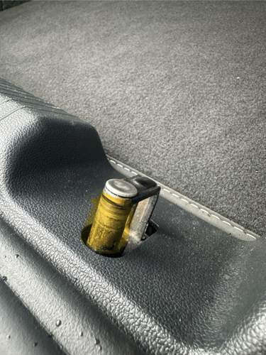

Hallo Zusammen,
hat einer ein Bilder der Hülse am Schlossbügel gemacht? Ich habe auch ein klackern vom Heckschloss und durch anpassen des Schlossbügels ist das Geräusch weg. Ich wüsste aber nicht wo da noch eine Schlosshülse sein sollte?
Viele Grüße
Auf diesem Bild kannst eine Kunststoffhülse erkennen. Das Bild stammt von einem Polo 5, ist aber beim Polo 6 ähnlich.
S-l1600
Meinst du das gelb markierte Teil? Das hat bei mir viel Spiel und lässt sich drehen. Wie kann ich das drehen abstellen?
Genau des, dashabe ich mit Isolierband umwickelt. So 5-6mal. Da es flexibel ist passt sich des an. Probieren
Bei meinem Polo liess sich die Hülse durch leichtes Drehen fixieren. Dann war Ruhe.
Danach lässt sich das ganze doch immer noch drehen oder?
