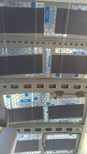

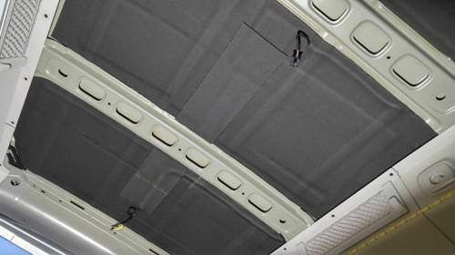

Das Alubutyl von Reckhorn ist tatsächlich völlig geruchlos. Viel besser als das von Lederkonzept. Beim verarbeiten vom Armaflex hab ich gesehen, dass es ACE ist. Naja ich hoffe das wird trotzdem reichen.
Bin mal gespannt, wie sich diese Dämmung auswirkt, getestet habe ich es noch nicht. Beim Kopftest fand ich ehrlich gesagt, dass sich die tiefen dumpfen Töne eher verstärkt haben als abgeschwächt.
Achja, das Armaflex ist 9mm dick und ich habe mal durch die Ausschnitte der Leuchte vorne gefühlt, viel mehr Platz ist da nicht, vielleicht ein paar mm noch. In der Mitte habe ich es doppelt geklebt wie auf dem Bild zu sehen.
