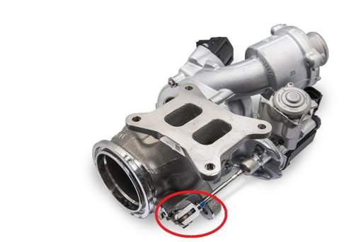

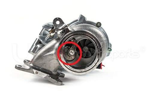

@Bruckpower schrieb am 21. März 2018 um 14:53:57 Uhr:
Zwecks klingelndem Wastegate, hatte das auch nach Umbau auf den 722H Lader.
Allerdings ist mir beim einbau auch schon ein sehr loses Wastegate aufgefallen.
Anhand des Gestänges merkt man das nicht, nimmt man aber die Downpipe weg und langt mal an das Wastegate, merkt man dass die Runde Platte nur so locker auf dem Abgasgehäuse liegt. Genau daher kommt meiner Meinung nach das Klingeln. Hab dann das Wastegate etwas mehr vorgespannt (geht an dem Gestänge vom Wastegate) und seitdem ist Ruhe. Und bei mir war das Klingeln trotz HJS DP unerträglich.
Hey was meinst du genau mit vorgespannt?
Im ersten Bild ist die Wastegateklappe des Turbos zu sehen. Im geschlossenen Zustand (Ruhezustand) ist diese Klappe bei mir locker gewesen. Bei meinem vorigen IS20 Turbolader war die Wastegateklappe mit Vorspannung und somit spielfrei am Abgasgehäuse angelegen.
Bei jedem Auslasstakt des Motors kommt Druck gegen diese Klappe, und durch das minimale Spiel entsteht das metallische Klingeln, da die Klappe jedes mal gegen das Abgasgehäuse "schlägt".
Ich habe nun das Wastegate innerhalb des Regelbereichs der Motorsteuerung etwas vorgespannt, so dass im Ruhezustand die Wastegateklappe etwas gegen das Abgasgeghäuse gedrück wird und nicht locker ist. Die Wastegateklappe kann man wie im Bild 2 zu sehen ist einstellen. Dazu die Kontermutter lösen und mittels verdrehen der Betätigungsstange kann die Vorspannung eingestellt werden.
IS38 Wastegateklappe
Anlenkung Wastegate

Danke für den Hinweis. Werde es mal testen. Bei meinem Lader 722H ist in genau diesem Gelenk am Wastegate-Gestänge jedoch Axialspiel vorhanden. Und zwar deutlich.
