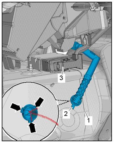

Noch mal, der Motor läuft du schaltest "nur" den Kompressor ab (Eco) nach ca 2 Sekunden ist dann das Geräusch weg?
Das Geräusch könnte vom Expansionsventil kommen.
Das Expansionsventil gibt es in unterschiedlichen Ausführungen (gleiches Gehäuse, aber andere Regelkennlinie).
Das neue würde ich beim Freundlichen kaufen.
Wenn das Geräusch erst aufhört wenn das Gebläse ausgeschaltet wird dann kann die Ursache was anderes sein.
Ich hatte schon mal da war der Geruchsverschluss (Pfeil) vom Kondenswasserablaufschlauch verklebt.
Der machte dann solche Geräusche.
