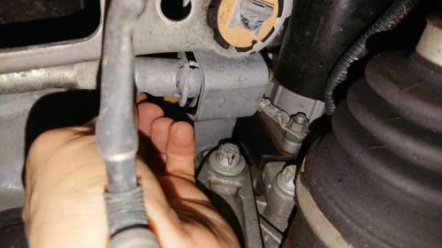

Hallo Corsa Freunde.
Ich habe an unserem Corsa D aus 2012 folgendes Problem.
Evtl. geht eine Ferndiagnose...
Sobald man über etwas erhöhtes drüberfährt wie Gullideckel, gibt es einen metallenen Schlag vom Unterboden.
Stoßdämpfer sehen ok aus.
Kann es von der kupplungsstange kommen?
Die hat Spiel. Wenn man diese also von oben nach unten bewegt, gibt's Schläge zu hören.
Sonst ist alles fest am unterboden. Kompl. Auspuff fest.
Kann es echt von der kupplungsstange kommen?
Falls ja, kann man da bis zum nächsten TÜV weiterfahren?
Wagen wird in 1 Jahr verkauft.
Besten Dank

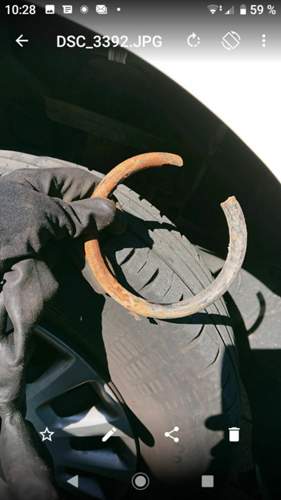

Hallo.
Es ist die vordere rechte Feder unten gebrochen!
Kann ich damit noch zur Werkstatt fahren? Ist 100km entfernt, da ich bei Bekannten bin.
Klar ... nur halt vorsichtig fahren 🙂
Ist dann noch etwas am klappern?
Denn Du sagtest, es käme auch von hinten.

Es klappert nix mehr. Es war wohl echt die abgebrochene Feder, welche die Geräusche am Unterboden verursacht.
Kann man ca. Sagen, was eine freie Werkstatt für beide Federn incl. Einbau verlangt?
Man sollte ja beide Seiten tauschen.

Gefahr besteht, dass kompl Feder während der fahrt bricht? Ist Austausch in Werkstatt aufwendig?
Es müssen beide Federn erneuert werden.
In dem Zuge auch gleich die Stoßdämpfer erneuern.
Wie viel Kilometer hat der Corsa gelaufen??
Bei 100.000 km kann ich dir das nur empfehlen mit neuen Domlager.
Die Feder wird nicht weiter brechen, höchstens klappern.
