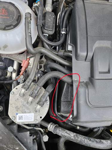

Moin,
Ich habe ein Geräusch welches auf der BF Seite vom Riementrieb kommt. Mein B8 hat 130tkm runter. Das ist als würde etwas durch Flüssigkeit gezogen werden. Leider kann man das schlecht auffassen das Geräusch.
Bild #211545063
4 Antworten
Moin, bekanntes Problem. Schau Mal hier
www.motor-talk.de/forum/schleifgeraeusch-2-0-tdi-dsrb-t7687515.html
Leider ist das Geräusch bei mir permanent vorhanden auch nach 40km AB fahrt.
Wenn Geräusch immer vorhanden dann einfach Keilrippenriemen ausbauen und danach Geräusch bei Motorlauf prüfen wenn immer noch da dann ist es der Zahnriemen/Spannrolle
