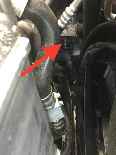

Weil in der Lenksäule, also vom Lenkrad bis zum Lenkgetriebe befinden sich am W463 3 Kreuzgelenke von denen 2 eine Verzahnung besitzen. Das eine befindet sich direkt am Lenkgetriebe und das andere oben an der elektrisch verstellbaren Lenksäule.
Alle Schrauben der Lenksäule werden im Werk mit gegenüberliegenden Strichen markiert.
Auf dem Bild ist das Kreuzgelenk am LG sowie die Markierung zu sehen. Soll heißen man kann bei Verdacht auf gelöste Teile ohne weitere Probleme selbst schon mal links am Motor runterschauen und die Markierungen prüfen. Mal davon ab wenn die Seite mit der Verzahnung locker wird hat man ca. 2 - 3 Finger breit Spiel am Lenkrad.
