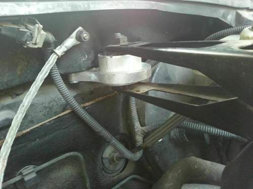

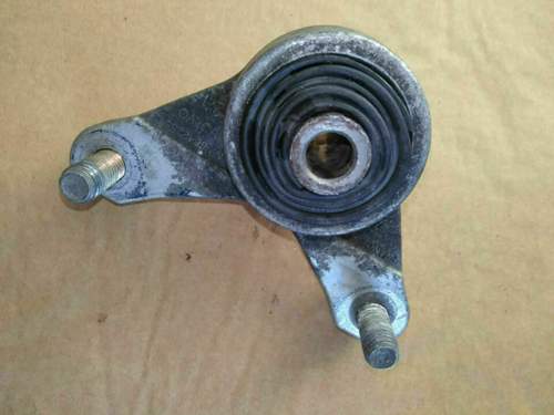

Die kleine Gummibuchse unten am Getriebe (die bei dir im Video sich etwas bewegt) und das Kleine oben hinten würd ich mir anschauen, bzw. testweise erneuern. Bei mir waren beide komplett zerbröselt.
Als Provisorium zum Testen kann man einen Fahrradschlauch nehmen, so wie SiRobb im YT-Video. Stramm ums Röhrschen wickeln - soviel, dass es streng passt und dann mit etwas Spüli hineinschieben (Bild 2).
Wobei ich beim Kleinen Unteren schon seit gut 5 Jahren mit diesem "Provisorium" fahre und es noch immer bestens hält. Das Obere, am Foto abgebildete, habe ich neu gegeben, also nur zum Test vorübergehend ge-fahrrad-schlaucht.
Was hinsichtlich Vibrationen aber deutlich mehr ausgemacht hat, war der Tausch der Hauptmotorlager (runde Hydrolager vorn und hinten, auf denen der Motor sitzt).

Das Lager an der Spritzwand werde ich auch austauschen. Sieht zwar noch gut aus, keine risse oder Bewertungen... Aber vielleicht ist das Gummi schon Steinhart und überträgt jede Vibrationen.
Die Schrauben sind unter der Abdeckung von den Scheibenwischer Motoren richtig?
@Gagi1911 ... eben zufällig über dieses Angebot gesolpert klick ;"der Knochen"(= untere Drehmo.-Stütze) ;-) .
Übrigens: nicht wundern, wenn man feststellt, dass der hintere Teil neuer Stützen echt weich gelagert ist klick1 .. klick2 😉
