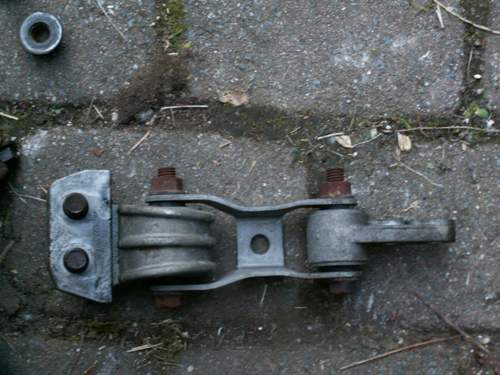

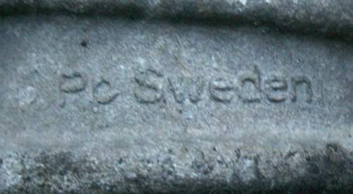

untere Drehmomentstützte ("Getriebelager"😉 getauscht (komisch: altes Teil kommt von PolarParts Sweden (= Pp) ? Oder sollte das Pc heissen (Bild 1+2))
Interessant hierbei: das Neue (Lemförder) zeigt aussergewöhnl. weiche Lagerung (besonders hinten) (Bild 9+10), im Gegensatz zum Altteil, dass man nur mit heftigem Kraftaufwand (und nicht einfach zw. 2 Fingern) schwachbewegen konnte.

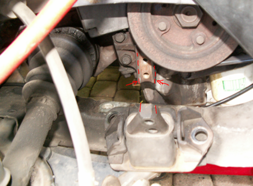

Tausch des 'Motorkissens' (= Motorlager rechts-unten) erneut abgebrochen, da 2. Neuteil nicht passte (beide 'Zentriernoppen' fluchten zwar in die entspr. Hilfsrahmen-Löcher (Bild 12 - 15), Befestigungsschrauben passen dann aber nicht mehr in die Gewindebuchsen (Febi).
Erstes Neuteil war von ganz anderer Bauart (Lemförder, entsprechend Fahrgestellnummer) vorletzte Woche schon erhalten, gleich wieder retoure (evtl. hatte mal jemand den Hilfsrahmen ausgetauscht 😕😰).
Habe letzthin auch ein Lemförder verbaut und mich über die weiche Lagerung ebenfalls gewundert... Dachte schon an einen fehlerhafte Charge aber es scheint seinen Dienst zu tun (Bin allerdings noch nicht sooo weit damit gefahren).
@Matrox74 : Hi, 😛 - da ging es Dir ja wie mir ... dachte auch an ein 'Montags-Produkt'. Danke für die Bestätigung. Das Ende/Hinterteil kann man echt mit dem kleinen Finger bewegen
Markus und ich haben auch das Kissen von Febi bei mir Verbaut, auch bei mir passte es nicht 100%. Deswegen haben wir den Motor etwas in die richtige richtung "gedrückt".
Oder hab ich grad einen Denkfehler und du meinst das Gewinde im Hilfsrahmen ?
Ah ! Danke für die Bestätigung.
Das "schlimme" daran ist, alle Abbildungen von Angeboten, die ich bisher gesehen hatte, schauen offenbar genau so aus, zumind. auf den ersten Blick :-/ .

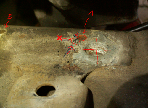

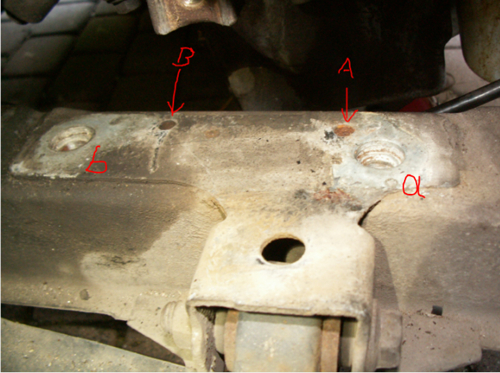

Übersetzt meinte ich -> setzt man das neue Lager mit seinen (wie ich es nenne) 'Zentriernoppen' in die dafür vorgesehenen Löcher (A + B) des Hilfsrahmens, kann man (mind.) die rechte fette Befestigungsschraube (a) nicht in den Hilfsrahmen eindrehen, da Gewindebuchse-Loch und Lager-Bohrung deutlich nicht fluchten.
Das "X" im Bild ist die Stelle, auf der diese eine dämliche Noppe (A) landet, falls man die Noppen-Geschichte mal ignoriert und einfach das Lager mit den beiden fetten SW17 (M12 ?) Schrauben (a + b) auf den Hilfsrahmen aufschraubt.
D.h. es stimmt
- der Abstand der beiden Noppen untereinander (bzgl. der "Noppenbohrungen ( A + B )" im Hilfsrahmen)
- der Abstand der beiden Befestigungsschrauben-Löcher im Lager (bzgl. der Gewindebuchsen im Hilfsrahmen ( a + b ))
... aber (!) ....😛
es stimmt nicht
- die Position der Noppe A
Bei der Lage von Noppe B weiss ich gerade nicht mehr ob die auch irgendwie 'falsche' Postion hatte, gegenüber der Gewindebuchse "b".

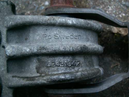

Zusätzlich hatte ich noch gemerkt, dass der 'senkrechte Teil/Block' vom neuen Lager, der an den Motorblock geht, nicht derart eindeutig in diese Nut fasst, wie beim Original - das Original (hier im Bild3) 'klickt' dort quasi ein, und man kann es kaum verkanten, im Gegensatz zum Neuen :-( .
Glaube das Orignal (Bild4 ++) kostet so um die 145.- ... etwas irre , aber was soll man machen. 🙁
Das hält dann wohl wieder 20++ Jahre
p.s.: was hatte bei euch "nicht gepasst" ? "Horizontal (=Hilfsrahmen) od. vertikal (= Motorblock) ?
Bei uns hat das in der Vertikale nicht sofort gepasst, deswegen den Motor etwas im die Richtie richtung gedrückt 🙂

Danke. Hmmm .. d.h., das Lager wird also in 'Ruhe' auch schon in irgendeine Richtung "vorbelastet" :-/ . Nunja ,, so 10 - 15Jahre hält es vielleicht auch ;-)
