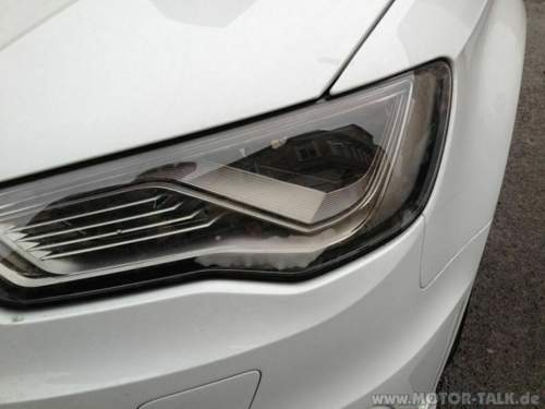

geht noch weiter bei Auto Motor und Sport:
"Feuchtigkeits-Tests in Russland, Sprit-Test in China
Dazu kommen Korrosions-Dauerläufe und Spezialprogramme. Die "Regenleute" fahren mit dem Audi A3 nach Russland, weil es dort besonders feucht ist – und überprüfen etwa die Dichtigkeit der Scheinwerfer. "
Hier die Realität:
206529509-w988-h741
