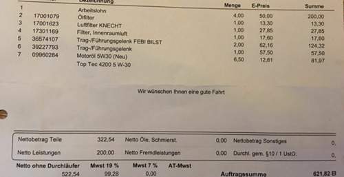

So es sind laut der Werkstatt meines Vertrauen die Traggelenke. Ich haben folgenden Kostenvoranschlag, den ich anhänge. Der Kostenvoranschlag bezieht sich auch auf den anstehenden Service bei 60.000KM (Getriebespülung extra). (Service C)
Bitte Meinungen. Ich bin der Meinung, dass ich originale Teile von Mercedes verbauen lassen möchte. Argumente dagegen? - Das Öl für den Service scheint mir auch ein NoName zu sein. Eventuell anderes?
Danke für Eure Meinung!

Top Tec 4200 ist Liqui Moly. Alles andere als NoName. Nur die Traggelenke würde ich keine Febi einbauen. Aber das ist ansichtssache.
Gruss
Mirolf
Ok, das wusste ich nicht. Kam mir als Laie so unbekannt vor.
Lieber die von Mercedes? - Evtl. eine Teilenummer parat?
Gebiet habe ich auch schlechte Erfahrungen mit der Haltbarkeit.
Filter sind auch viel zu teuer. Ich würde mal anfragen ob ich Material selbst Anlieferung kann.
Von wieviel Ersparnis reden wir ca.? Für 50€ lohnt sich das für mich nicht.
