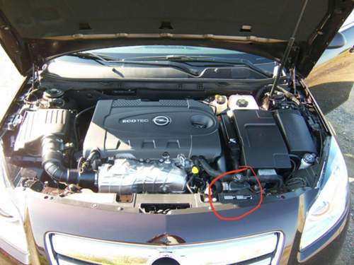

Bezüglich meines vorherigen Postings...
Es geht mir darum ob ich eine Elektrische oder Hydraulische Servo habe. (konnte dies nirgends feststellen)
Da unterscheiden sich nämlich die Riemen.
Schau mal nach ob du diesen Behälter rechts unten bei dir findest und dessen Schläuche zu einer Pumpe am Riementrieb führt.
Wenn dem so ist hast du eine hydraulische.
Ich hatte das quietschen auch und mit dem Conti Riemen war Ruhe
