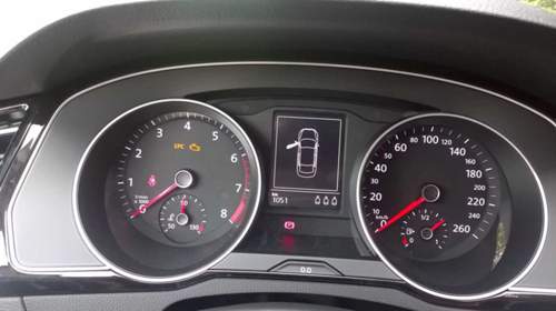

Nun habe ich seit ein paar Tagen meine neue B8 Limousine (Comfortline & Businesspaket) und bin doch bei einigen Punkten ziemlich verwundert, was sich alles nicht so bewahrheitet hat.
Zum einen wundert es mich, warum es bei der Limousine nicht möglich ist, die Gepäckraumklappe über den Schalter im Innenraum oder über den Schlüssel zu schließen, wie es beim Variant möglich ist.
Zumindest über den Schlüssel wäre es sinnvoll, die Klappe zu schließen. Ich habe extra die automatische Gepäckraumklappe bestellt, da ich hin und wieder sperrige Sachen ausladen muss und zum schließen der Schlüssel schon eine erhebliche Erleichterung wäre.
Zum anderen wundert es mich nach einigen Probefahrten in anderen Limousinen der Comfortline mit analogen Instrumenten, dass die Displayanzeige (MFA) immer farbig war (siehe Ausschnitt aus Handbuch).
In meinem neuen Fahrzeug ist habe ich aber nur eine "monochrome" Anzeige (siehe Foto).

Bunt ist die MFA premium und die ist (je nach Modell/Grundausstattung) optional für 150€ oder so.
In der Limo geht die elektrische Heckklappe sowohl über Schlüssel als auch über Schalter im Innenraum zu schliessen. Schlüssel länger (ca. 9 Sekunden) gedrückt halten, Schalter im Innenraum funktioniert nur dann, wenn der Wagen nicht aus ist (also Zündung noch an ist), einfach mal ausprobieren.

Oder Serie bei Highline. Bei TL und CL extra zu bezahlen...
Hallo chrisschorsch,
danke für den Hinweis.
Habe es gerade getestet; Schalter innen bei Zündung funktioniert es, aber mit Schlüssel
funktioniert es auch nach ca. 20 Sekunden nicht. Habe auch im Handbuch nichts dazu gefunden.

Du solltest dabei nicht im Auto sein. Bitte mal Heckklappentaste wirklich lange gedrückt halten. Falls es nicht funktioniert, solltest du in der Werkstatt nachfragen. Bei mir funktioniert er zuverlässig.

Also, ich stehe mit dem Schlüssel hinter dem Fahrzeugheck, also außerhalb des Autos.
Den Schlüsselschalter 20 Sekunden lang gedrückt halten, wäre ja schon sehr merkwürdig.
Was meinst Du mit "Heckklappentaste wirklich lange gedrückt halten"?
Meinst Du den am Schlüssel oder den Schalter direkt in der Klappe?
Sorry, das kann man zweideutig verstehen. :-)
Was wäre der Sinn, den Schalter an der Heckklappe länger zu drücken?
Würde hier etwas zurückgesetzt werden?
Aber nochmal generell die Frage:
Es sollte schon so sein, dass die Heckklappe auch bei der Limousine, unabhängig von irgendwelchen Paketen, mit dem Schlüssel geschlossen werden kann? Sehe ich doch richtig, oder?
Zumindest ist im Handbuch (Seite 81/82) nichts anderes vermerkt.

ich habe dazu ein Video gemacht, ich weiss leider nicht, wie ich es hier anhängen soll. Ich meine natürlich die Heckklappentaste am Schlüssel, das war ja die Frage.
Auf dem Video stehe ich mit meinem Schlüssel hinter meinem B8 Passat (Limusine MJ2015). Ich drücke einmal die Heckklappentaste am Schlüssel. Der Kofferraum öffnet sich (die Blinker blinken 2 Mal). Nach ein paar Sekunden drücke ich die Taste erneut am Schlüssel und halte sie gedrückt (ca. 5 Sekunden). Die Blinker blinken erneut 2 Mal und die Klappe geht zu.
Falls ich zu weit vom Heck entfehrnt bin (mehr als 3 Meter) geht zwar das öffnen aber nicht mehr das Schliessen.

@chrisschorsch hat mir ein Video zukommen lassen, indem das Schließen der Heckklappe über den Schlüssel an der Limousine eindeutig funktioniert.
Mich wundert es bloß, dass sich nicht mehr zu diesem Beitrag melden.
Es gibt doch sicher noch mehr Fahrer, die die autom. Gepäckraumklappe bei der Limousine
mit bestellt haben und über den Schlüssel schließen können (oder auch nicht).
Ich hoffe es meldet sich vielleicht noch jemand, der Erfahrung damit gemacht hat.
Eventuell nur eine Codierungssache.
Vielleicht ist Easy Close auch codierbar
