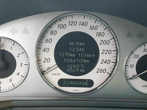

Was den Verbrauch anbetrifft, sind bei entspannter Fahrweise mit 130 Km/h durchaus unter 10 Liter realisierbar, in der Stadt ist der Verbrauch laut Werk mit knapp 18 Liter angegeben und das ist durchaus realistisch.
Anbei ein Bild vom letzten Jahr, dort bin ich morgens um 4 Uhr von Köln in die Region Starnberger See gefahren, die knapp 630 Km waren in 4,5 Stunden abspult, auf der Rückfahrt am gleichen Tag hatte ich etwas über 2 Stunden Stau. Ich finde dafür geht der Verbrauch absolut in Ordnung.
