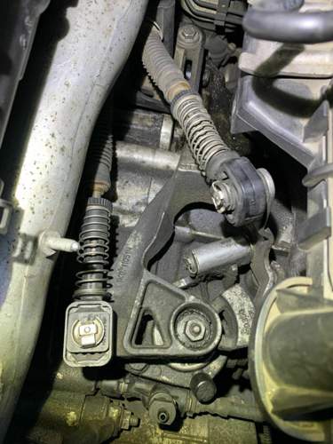

Hallo, zusammen.
Golf 5 2.0 TDI 6 Gang JMA Getriebe:
Die Gänge lassen sich auf einmal während der fahrt nicht mehr einlegen. Also der Schaltknüppel bewegt sich in Richtung Gangwechsel aber nur die Drehzahl geht hoch und der Gang ist quasi nicht drin.
Erst ging nur der 1,3,5 danach ging überhaupt nichts mehr.
Also einfach Nicht mehr fahrbereit !! Hab ihn paar km in Leerlauf mit dem Abschleppseil ziehen lassen.
Vor 2 Monaten Kupplung und ZMS NEU !!
+ Neues Öl 75w-90 von Liqui Moly (Ölwegweiser)
Hab im Nachhinein den Luftfilterkasten abgebaut und mal von oben auf das Getriebe drauf zu schauen, ob vielleicht an den seilzug etwas defekt ist aber konnte jetzt nicht erkennen.
Vielleicht weiß jemand von euch was es sein könnte !?
Ich hoffe nicht das Getriebe platt ist 🙁
deine entlüfterkappe fehlt 😉
oberhalb des entlüfterventils, die 13er mal gucken ob die lose ist. das scheint dort gearbeitet zu haben.
die können sich mal lösen und dann wird die kraft nicht mehr auf die verzahnung zum schalten übertragen.
das passt auch nur 1x von der verzahung her. ist die allerdings abgenudelt siehts scheiße aus.
ansonsten hätte ich adhoc keine weiter idee.
Ist es schlimm das die Kappe oben fehlt ?
Das heißt wenn die verzahnung im schlimmsten Fall abgenudelt ist, dann müsste ja eigentlich nur der komplette Hebel neu oder ?
Kurze Frage noch: wenn das Getriebe defekt wäre, dann dürfte es doch auch im Leerlauf nicht laufen oder irre ich mich da ?
ne ist nicht wirklich schlimm, schadet aber auch nicht wenn eine drauf ist.
wenn die verzahnung im hebel weg ist, ist sie wahrscheinlich auch am gegenstück weg. da kommt ja eine kleine welle raus die dann die gänge betätigt.
die letzte frage verstehe ich nicht so ganz?
Was würde es konkret heißen wenn die Verzahnung im Hebel weg ist ? Wäre das mit einem neuen Hebel nicht getan oder muss das Getriebe zerlegt werden ?
Ich meinte mit der Frage. Das wenn zb die Verzahnung im Getriebe defekt wäre. Dann hätte ich den Wagen ja im Leerlauf nicht abschleppen können oder das Getriebe hätte laute Geräusche gemacht. Oder lieg ich da falsch.

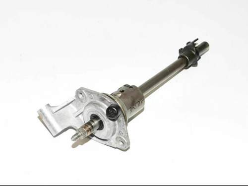

Kurzes Update !!
Es ist die Verzahnung im Hebel und da drunter also die Schalteinheit die im Getriebe von oben verschraubt ist.
Könnte man die Teile von oben tauschen oder muss das Getriebe dafür runter ?
das kann ich dir nicht beantworten, bisher konnte icha lle hebel und verzahnungen retten bzw weiternutzen nach anziehen der mutter.
Habe die beiden Teile gewechselt. Einmal den Hebel und der darunter liegende Schaltturm.
Funktioniert alles wieder und vor allem der Wagen schaltet wieder so knackig wie eine gefrorene Schokolade 😁
Vielen Dank noch mal für den Tipp 😉

sehr schön, kannst ja mal ne kurze anleitung geben. kommt ja öfters vor, immer wenn ich an son getriebe dran war habe ich die mutter pauschal geprüft bzw nachgezogen. ließen sich idr nachziehen. wer auf nummer sicher gehen will macht noch schraubensicherung ran.
