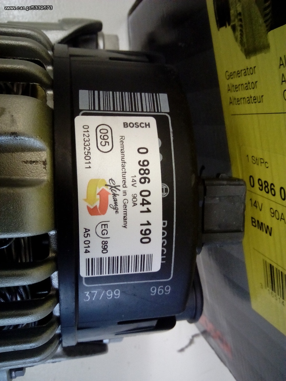

Ich bin wieder auf Autodoc unterwegs und habe diese Bosch Lichtmaschine gefunden. Diese wurde generalüberholt. Kann man sich hier sicher sein das sie von Bosch gemacht worden ist oder von einem unbekannten Hersteller bzw. von einer anderen Firma
Wenn die Teilenummer mit 09.. beginnt, dann wurde Sie bei Bosch aufbereitet. Das ist bei anderen aufbereiteten Produkten von Bosch auch der Fall.
Das sieht also gut aus.

Also da kann ich mir Sicher sein. Das die von Bosch aufbereitet worden ist?
Ich kann dir sicher sagen, dass diese Nummer bei Lichtmaschinen früher nur für aufgearbeitete Lichtmaschinen bei Bosch verwendet wurde. Mit dieser Nummer wurde das Ding auch in einem Bosch Werk aufbereitet. Früher in Göttingen, später dann auch in Tschechien, Slowakei, zwischenzeitlich auch mal in Dänemark.
Die auf folgendem Foto mit der von Dir angegeben Nummer wurde ganz sicher in Göttingen bei Bosch aufbereitet.
https://static3.car.gr/5339573_3_b.jpg
An diesem Aufkleber erkannt man auch, dass diese wirklich bei Bosch aufbereitet wurden. Der sieht immer so aus, wie auf dem Foto, wenn das Teil bei Bosch aufbereitet wurde. Statt 95 und Germany, kann natürlich auch was anderes stehen
Nun stellt Bosch ja seit 4 Jahren keine Lichtmaschinen für PKW mehr her, weil die ja in Neuwagen immer seltener vorhanden sind. Das Werk in Göttingen ist laut Presse auch frisch verkauft. Ob die Werke in Tschechien, Slowakei, etc. auch verkauft wurden, weiß ich nicht. Wenn ja, dann wäre denkbar, dass Bosch auch außerhalb aufbereiten lässt oder Nachbauten verkauft. Momentan ist das mit großer Wahrscheinlichkeit aber noch eine bei Bosch aufbereitete LiMa
