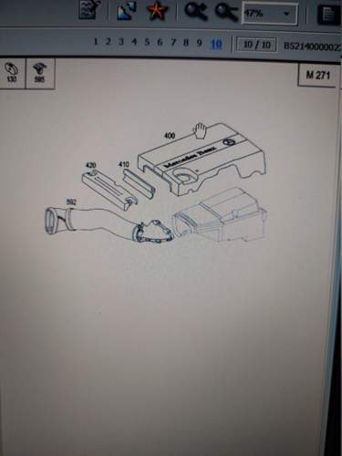

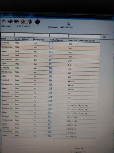

Da ich gerade etwas anderes im EPC gesucht habe, konnte ich die Teilenummer A 271 016 00 24 schnell in der Suchmaske eingeben.
Nach EPC wurde dieses "Abdeckblech" nie in einem W204 180 oder 200 Kompressor verbaut. Siehe Foto 1
Da ich das nicht glauben wollte, habe ich es dann direkt noch unter "52 Luftansaugung" gesucht.
Er wird beim W204 noch nicht einmal grau unterlegt angezeigt. Grau unterlegt bedeutet "nur für dieses ausgewählte Fahrzeug nicht gültig". Siehe Foto 2
Bei dem W203 und weiteren älteren Modellen gab es das schon. Siehe Foto 3
Modelle bei denen es im EPC verbaut war
Beim W204 180/200 Kompressor
Z.B. beim W203 180/200 Kompressor
