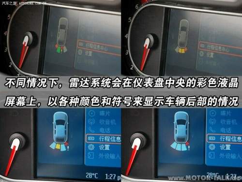

Mondeo-mk4-parksensor-china
habe mir vor ca. 6 Wochen einen Mondeo Ghia 2.0 TDCI gekauft.
Mit Einparkhilfe. Allerdings haben wir ein Problem damit. Der Warnton für vorne ist recht laut,
ist aber okay. Der für hinten dagegen ist sehr leise, so leise, dass man wirklich sehr genau hinhören muß, Radio muß aus sein und keiner darf was sagen, sonst hört man den nicht.
Leider habe ich keine Möglichkeit gefunden, dass man den Ton lauter stellen kann.
Habt Ihr einen Tipp, wie man die Lautstärke des Warnsignals ändern kann?
MfG
Euroline
Ich schätze mal das Du einen 2007er oder frühen 2008er gekauft hast.
Dann solltest Du den Lautsprecher hinten versetzen (lassen), dazu gibt es von Ford eine Serviceaktion.
