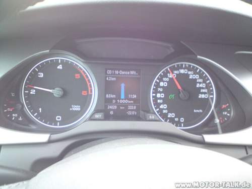

nach dem Tanken steht die Tankuhr meines 8K ca. die ersten 150 km auf MAX und geht keinen Millimeter runter. Dafür geht es vor allem in der unteren Hälfte ganz schnell, da kann man der Tankuhr quasi dabei zuschauen, wie der Füllstand abnehmen soll.
Ich hätte mir bei einem modernen Audi eine etwas präzisere und lineare Anzeige erwartet. 🙁
Bin ich der einzige mit dem Phänomen, oder verhält sich das bei Euch genau so?

Man kann die Tankgeberkennlinie in zwei Punkten anpassen:1. eine Parallelverschiebung über die gesamte Skala in 1/4-Liter-Schritten
2. die Tank-Voll-Anzeige kann man ebenfalls in 1/4-Liter-Schritten einstellenDer 🙂 sollte bei einer möglichst genauen Analyse wissen, welchen Wert er wie verändern muss.
Sollte. 😉100%ig genau wird die Anzeige nie sein.

das Problem mit der Tankanzeige ist bekannt und es gibt seitens Audi keine Lösung dafür - im Sinne der Garantie meine ich damit. Wenn Euer 🙂 etwas einstellen kann habt ihr Glück gehabt. Besonders betroffen sind die Quattro-Fahrzeuge, da hier der Tank aus 2 Kammern (links und rechts der Welle) besteht und der Kraftstoff immer von der einen in die andere Kammer gepumpt wird. Nachdem beide Pumpen keine Luft ziehen dürfen, gönnt sich Audi an dieser Stelle, wie mir mitgeteilt wurde, "etwas Sicherheit". Mein 🙂 (ich fahre übrigens einen 3.0 TDI) hat meinen Tank überprüft. Ohne Tankstuzen gehen exakt die angegeben 64 Liter rein. Reichweite 0 habe ich im Normalfall zwischen 750 und 800 km erreicht und kann dann zwischen 56 und 60 Litern tanken. Inzwischen weiß ich, dass ich bei einer Reichweite von 0 km keine Panik mehr bekommen muss - bislang war immer noch genügend Diesel für 20 bis 30 km im Tank. Habe diese Woche einen 2.0 TDI gefahren --> Reichweite 0 km 65 Liter getankt, passt also.

hole den Thread noch mal vor. Bei meinem S4 habe ich bei Restreichweite 10km und Tankuhr am Anschlag getankt. Ergebnis war 57 Liter passen rein. Das ist mit 11% doch eine größere Abweichung. Das es nicht ganz genau geht ist ja korrekt aber mal und 11% daneben liegen finde ich zu viel.

Das ist doch ziemlich simpel erklärbar... Soviel ich weiss, ist bei Reichweite 0km noch ca. 7l drin. 57l + 7l gibt 64l, also genau dein Tankinhalt. Das ist ein Sicherheitspuffer (im Handbuch steht sogar, dass bei der ersten Warnung noch 9l drin sind), den alle Autobauer verwenden. Bei meinem Golf waren bei der Warnung noch 5l drin.
Rechnest du dann noch 3-4l als minimal notwendige Menge, damit die 2 Benzinpumpen nicht leerlaufen (früher wurden zum Teil die Pumpen noch mit dem Treibstoff gekühlt!), dann ist das absolut fair.
D.h. du hast bei 0km Reichweite noch ca. 50km (oder eben 5l). D.h. faktisch hast du nur 5% weniger Treibstoff zur Verfügung als angegeben. Die anderen 5% sind einfach normaler Sicherheitspuffer...
Grundsätzlich gebe ich Dir bzgl. der Benzinpumpen etc. Recht. Nachdem Audi den Tank allerdings um 6 Liter gegenüber dem B7 hat schrumpfen lassen und sich im Winter ganz nette Features wie die Standheizung nur dann betreiben lassen, wenn der Tank nicht auf Reserve steht, ist dieser hohe Sicherheitszuschlag einfach nervig.
Bei meinem B8 stehen mir durch die große Ungenauigkeit der Tankuhr quasi nur ca. 48 statt der 64 Liter (oder von mir aus auch 60 Liter, wenn ich eine sinnvolle Reserve abziehe) zur Verfügung, bevor ich zur Zapfpistole greifen sollte/muss. Das sind beim Diesel 150-200km Reichweite!
