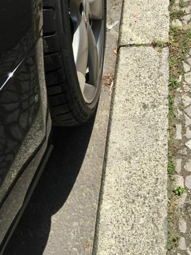

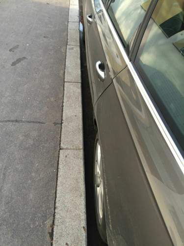

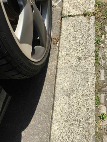

Hallo
Wie nah an den Randstein sollte der Parkassistent parken? Bei mir hatte er mit ca. 25cm Abstand zum Randstein eingeparkt. Es war eine grosse Lücke, also daran sollte es nicht gelegen haben. 25cm sind bei den Abmessungen leider deutlich zu viel für europäische Parkfelder..

Also ganz ehrlich: Wenn ich mir die bieden Bilder so anschaue und mir vorstelle, dass auf diesem Wagen 20er mit 20mm Platten verbaut wären, dann bin ich froh, dass ich keinen PLA habe. Die breitere Spur kann der PLA nämlich sicherlich nicht berechnen. Wohl auch ein Grund, warum die 20er ab Werk kaum weiter raus stehen, als die 18er, in dem sie einfach ne größere ET haben. Oder liege ich da so falsch?
