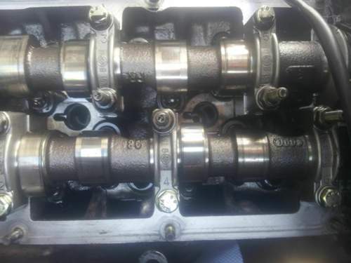

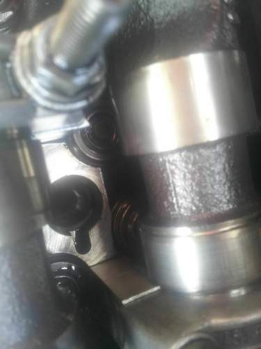

@LightningTino schrieb am 10. Juli 2015 um 10:10:38 Uhr:
An tagessuppe
auf dem Bild - 1 sieht man dass da ein Gleitschlepphebel auf dem Ventil fehlt! Warum fehlt da bei dir ein Gleitschlepphebel?
Und das vom Anfang an 😉 weil die Nocke darüber überhaupt keine Schleifspuren hat!
Gruß.

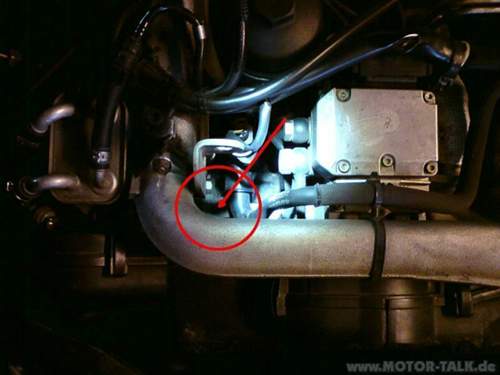

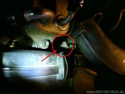

Zum Thema-
ich glaube der BAU hat eine Kraftstoff- Vorwärmvorrichtung vor der VEP, die anderen nicht.
