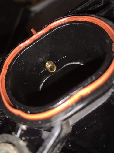

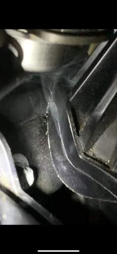

Ich habe gerade eben selbst einen einen Nebeltest gemach und musste feststellen, dass die Ansaugbrücke undicht ist. Habe ein Video und Bilder angehängt, scheint für mich der Übeltäter zu sein
Es kommt nur bei Zylinder drei, direkt an der Naht der Ansaugbrücke raus
