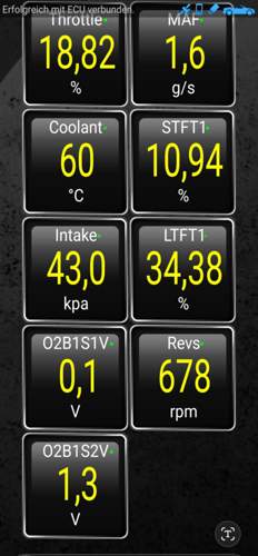

seit einiger Zeit habe ich das Problem, dass die Abgaskontrolleuchte in meinem Astra J 1.4 Turbo (A14NET) leuchtet. Laut Diagnose Fehler P0171 Gemisch Bank 1 zu mager. Alle Schläuche überprüft auf Marderbisse, nichts gefunden. Jetzt habe ich die Lambdasonde Vor KAT getauscht, beim 4 mal Motor starten war die Lampe wieder an. Laut meinem Opel Händler sind auch alle Werte in Ordnung.
Noch einige Sachen, die mir aufgefallen sind:
  • nach dem Kaltstart riecht es beim Auspuff leicht nach Benzin
  • 2-3 mal nachdem ich ausgekuppelt habe bei der Ampel ging die Drehtahl kurzzeitig von alleine auf etwa 2000 Umdrehungen, dann wieder normal auf etwa 900
  • wenn ich im Leerlauf Gas gebe, und wieder vom Gas runter gehe bleibt manchmal die Drehzahl für etwa eine halbe Sekunde dort stehen, bevor sie zurückgeht
  • Leistungsverlust oder mehr Spritverbrauch ist mir nicht aufgefallen
  • wenn der Fehler gelöscht wird, springt die Lampe immer erst an, wenn ich Stop&Go in der Stadt fahre, auf der Autobahn bleibt sie normal aus
Danke schon mal für Eure Hilfe!

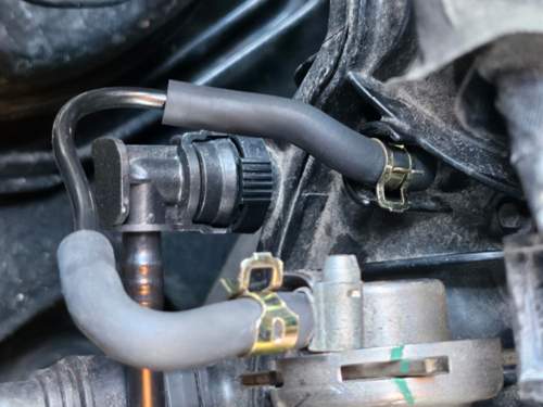

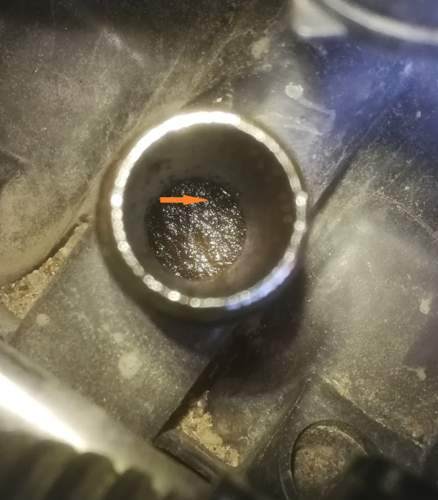

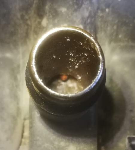

Das müßte dann so aussehen; vorher und nachher/gereinigt.
Ich habe letztens delbst mal bei mir kontrolliert.
Vorher
Nachher
@trollluchs schrieb am 16. März 2024 um 16:06:38 Uhr:
@trollluchs
Perfekt!

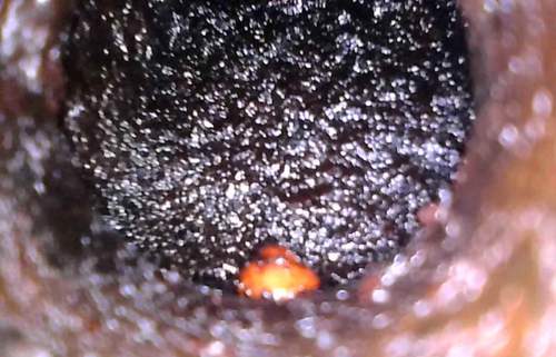

Hallo und guten Morgen!

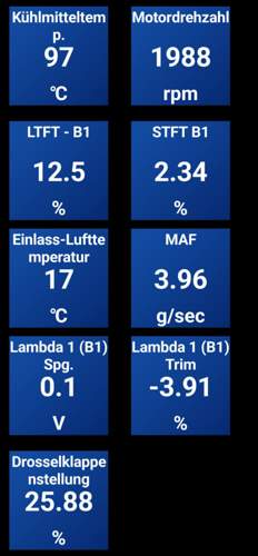

Habe jetzt mal mit einem Endoskop geschaut ob das Ventil noch da ist.
Ja es ist noch da.
Auch in den Schlauch gepustet und gesaugt wie im Video beschrieben, auch das Ventil funktioniert.
Auch an der Membran scheint alles i.O. da kein saugen an der Öffnung festgestellt wurde.
Anbei noch einige Bilder.
Könnte es doch an der Lambdasonde liegen?

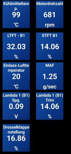

@Miamibeach2001
Die Werte vom Luftmassenmesser sind ziemlich niedrig im Leerlauf mit 1,6 g/s.
Ideal wären so um die 3- 3,5 g/s.
Schaue mal wie der reagiert, bei Gasstößen.
Anbei mal die Werte vom A14XER bei mir, leider nur im Stand und nicht gefahren, ab Minute 2 mit Lambdasonde.
Ausgelesen mit der App Car Scanner und BT Dongle. Solltest du auch auslesen können.
https://www.youtube.com/watch?v=-3-wgzv06w4
Lief der Motor schon etwas länger?
Denn die Kühlwassertemperatur ist auch ziemlich niedrig, nur 60°C.
Sollte im Idealfall zwischen 95°C- 105°C liegen nach ca. 15- 20 Minuten Fahrt.
Nicht das dein Thermostat und der LMM hinüber sind.
Ansosnten mit einer Nebelmaschine mal abdrücken lassen.

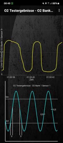

Die Temperatur war deshalb so gering, weil das Auto ca.5 Minuten gelaufen ist.
Hier nochmal die aktuellen Werte mit warmen Motor.
Ausgelesen mit der App Car Scanner.
Gruß!
1000055719
1000055720

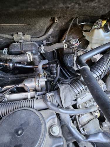

Hallo!
Wollte Euch mitteilen, daß ich den Fehler gefunden habe!!!!
Nochmals abgenebelt, aber diesmal durch das Ansaugrohr nach dem Luftfilter.
Es dauerte keine 10 Sekunden und weißer Rauch stieg in der Nähe des Anschluss vom Turboschlauch auf.
Er war es nicht, sondern der kleine Schlauch der vom Kraftstoffdruckregler abgeht. Dieser hatte sich in seine Bestandteile aufgelöst und somit zog der Motor Nebenluft.
Wie auf dem Bild zu sehen habe ich mir erst einmal ein Provisorium gebastelt, bis mein neuer Schlauch am Freitag kommt.
Die Werte sind alle wieder im Normbereich und auch keinerlei Fehler mehr im Speicher.
Teilenummer für den Schlauch Original Opel Schlauch 55566663
Preis 3,53€
Also kleines Teil aber großer Fehler.
Danke für Eure Hilfe!
