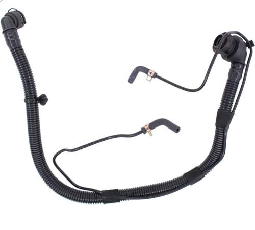

Meinst du den Schlauch der auf dem Kurbelgehäuse drauf ist?
Also den Schlauch, den ich schon ersetzt hatte?
Also diesen Schlauch meine ich.

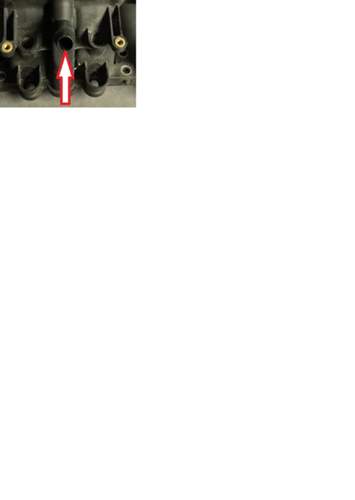

@Miamibeach2001
Hier mal schauen in das Loch vom Ansaugkrümmer.
Pilz A14NET
Das heißt ja dann, das ich die ganze Ansaugbrücke ausbauen muss um zu schauen ob das Pilzventil noch da ist?
