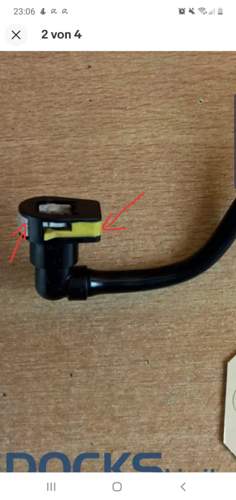

Hätte aber auch mal direkt eine Frage.. mir ist letztens der Clip flöten gegangen und jetzt suche ich den im Netz (womöglich bin ich zu blöd für :D )
Im Anhang mal ein Bild von der Klammer/ dem Clip den ich meine, den weißen habe ich , den habe ich auch gefunden. Den gelben (war bei mir grün) clip finde ich nur sobald ich auf englisch danach suche aber da sind die versandpreise dann doch schon heftig :D . Muss es doch auch hier in Deutschland nachzubestellen sein.. ansonsten bleibt mir wohl nur übrig nen ganzen Schlauch zu kaufen
https://schwedenteile.de/.../...iginal-ersatzteil-oe-nr.-21992748.html
https://...nlinefordpartscatalog.com/.../...e-retainer-clip-cv6z9a317b

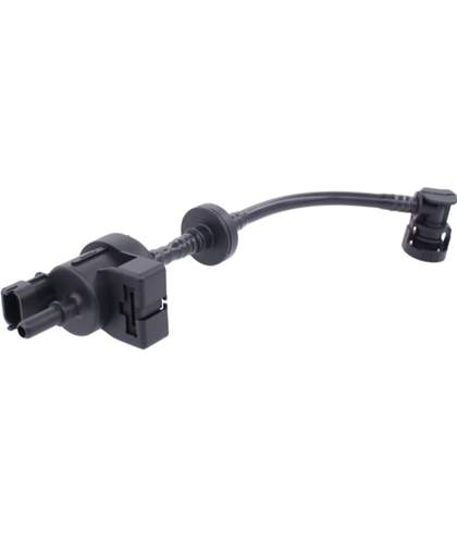

@Miamibeach2001
Neues TEV reicht in den meisten Fällen.
Das hier z.B. und es gibt mit und ohne Stop Start.
https://www.amazon.de/.../B07QVCK79F
Schaue mal auf Pos. 3 für deinen Zafira C.
