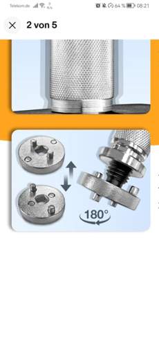

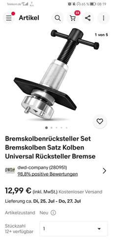

Hab gehört, dass man beim GTI nicht einfach den Bremszylinder zurück drücken darf.
Der soll gedreht werden....
Wieso sollte man den nicht zurück drücken dürfen? Ganz normale 1-Kolben-Bremse.
Guten Morgen.
Es gibt Bremsanlagen, da wird der Kolben nur gedrückt, bei anderen wird er gedrückt und gleichzeitig gedreht. Gibt ein spezielles Werkzeug dazu.
Bei meinem leider noch nicht gewechselt, deshalb kann ich nicht sagen, welches System verbaut ist.
Grüße,
Markus.
Hab erst 67. 000 km, das dauert noch
Wie speziell ist das Werkzeug?
Weiß das wer?
Das ist nix besonderes… ein ganz normaler Rücksteller für den Bremssattel…
Etwa so?
Welche Größe?

Meine waren bei 55.000 km runter und das fand ich schon spät 😁
Schau dir auf Youtube Videos zum Bremsenwechsel beim Polo 5 GTI oder Golf 7 an, ist gleich.
Wenn du aber schon extra Nachfragen musst, was man für Werkzeug braucht: Lass die Finger davon. Wenn man keine Ahnung von sowas hat, geht man in die Werkstatt. Die Bremsen sind deine Lebensversicherung + die der anderen Verkehrsteilnehmer.
Ohne Zugriff auf das VW System, findest du sowieso nicht die passende PR Nummer heraus.
Vorn wird gedrückt, hinten gedreht. Ist schon seit 30 Jahren so, wenn keine EPB verwendet wird. Und ich muß @domihls zustimmen. Wenn man nicht weiss, wie es geht, sollte man die Finger von der Bremsanlage lassen...
Ich verstehe nicht, warum man damit zwingend in die Werkstatt gehen muss.
Wer korrekt und gewissenhaft arbeitet, bekommt das auch hin, ohne vom Fach zu sein.
Und wer bitte garantiert einem, dass in den Werkstätten so perfekt gearbeitet wird?
Selbst in Vertragswerkstätten habe ich da schon die tollsten Dinger erlebt.
Seitdem wechsle ich die Bremsbeläge und Scheiben selber, dann weiß ich, wer dran war.
In dem Punkt vertraue ich nur mir selber.
Wer allerdings zwei linke Hände hat, sollte sich das genau überlegen, oder zumindest fachlichen Rat einholen.
