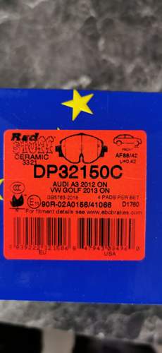

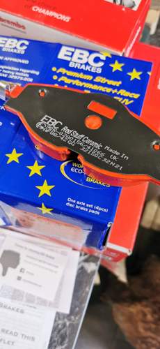

Aloa Leuts, mal kurzer Status zu meinen DBA + Brembo - Scheiben nach ca 2 Monaten Betrieb mit den jeweiligen Belägen von EBC.
Ich bin sehr zufrieden, inzwischen ist wirklich alles eingefahren - die Bremsleistung +Ansprechverhalten hatt sich gefühlt verbessert (natürlich alles subjektiv). Verzögerung von ca. 230 auf 100 ging gut dosiert mit sofort Zugriff (etwas lauter durch die Schlitze als Stock) - Auslöser war ein unbedachter Überholer ohne Rückspiegel.
Wie gesagt keine Rennstrecke, zum mehrfachen Eingriff bei heissen Scheiben /Fadingverhalten liegt noch keine Erfahrung vor.
kleines Gimmick: hierzu hatt der DBA-Hersteller drei Markierungen mit Temp.-Empfindlichen KU-Lack auf dem Rand der Scheiben gepinselt - fängt bei 465 °C an, bis 700°C- irgendwas - verfärbt sich bei Erreichen bleibend - dient zur Orientierung nach der Fahrt.
Obwohl das bei mancher Konstellation schon dazugehört - es quitscht nichts mehr (vorwärts + rückwärts). Rost ist bislang kein Thema, mal schaun - der Winter kommt... - also Frühjahr next Update...

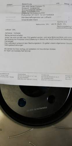

Klingt sehr gut deine Erfahrung.
Wie sieht es mit der Zulassung aus?
Du meintest die DBA Schriben sind ECE Geprüft, wo finde ich das?
Bekommt man ein Gutachten mitgeschickt?
Gruss
Hi - nein - kein Gutachten. Die Bauteile sind ECE R90 zertifiziert. Bedeutet der Hersteller hat diese Teile für entspr. Fhz gem. der Norm (ab 01.11.2016) homologiert, damit eintragungsfrei. Zu finden auf der Herstellerseite, Verpackung, ggf. Rechnung und natürlich dem Bauteil. Hier sollte man jedoch auf Kennzeichnung + Genehmigungsnummer achten (siehe Bilder). Das macht dann die Rennleitung ggf. bei dir auch...
