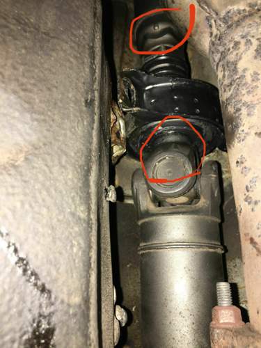

Moin,
Ich habe gerade die hintere Hardyscheibe und das Mittellager gewechselt.
Dummer-Dummer-dummerweise habe ich meine Markierungen zunichte gemacht, die die Positionen der Gelenkwellen-Teile zueinander markieren. Eine werksseitige Markierung habe ich nicht gesehen oder übersehen (?).
Die sind jetzt irgendwie zusammengesteckt und ich habe jetzt natürlich Vibrationen. (Dafür ist das Klong beim anfahren weg - Mittellager hing in Fetzen)
Ich bin jetzt leider auf das Auto angewiesen und muss 400km (Autobahn) fahren bevor ich das instand setzen kann. Habe ich da einen Folgeschaden zu befürchten?
Danke und Lg!

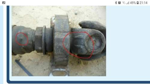

Die Halterung vom Mittellager hat ein oder zwei Nasen vielleicht sitzen diese nicht richtig. Und dadurch steht das ganze nicht gerade
Ehrlich? Ich habe da keine Nasen gesehen.
Die Halterung des Lagers hat 2 Anschraub-Langlöcher die ich einfach (nach der Montage der Hardyscheibe) an die Anschraubpunkte im Tunnel verschraubt habe ..

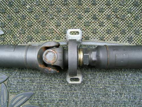

Kannst du zeigen, welche Nasen es da gibt?
Vllt gibt es das auf dem Foto aus dem oberen Beitrag mit Foto (24.07.20) zu sehen?

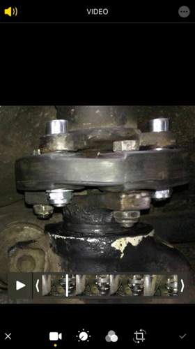

Gibt keine Nasen. Die Muttern sind seitlich verschiebbar. Bei dir stimmt die Höhe des Diffs nicht. Deshalb fragte ich nach wann die HA bzw. Das Diff draußen war. Verrätst du jetzt wieviele km das her ist (-:

Ich hänge gleich ein Bild an. Ich habe lediglich das hintere Teil der Gelenkwelle heraus genommen um Hardy und Mittenlager zu tauschen. Ich könnte mir höchstens erklären, dass mit dem alten Lager die Winkeldifferenz nicht aufgefallen ist..?
