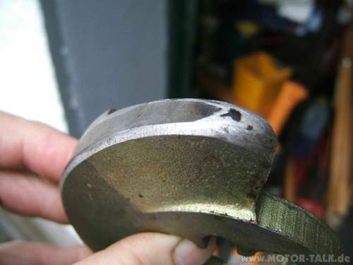

Habe meinen Teller des Federspanners etwas "nachgearbeitet" - dann ging's besser.
