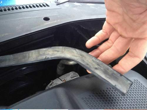

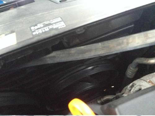

Aber hey, das war's noch nicht, ich schau also wieder unter die Motorhaube in der Hoffnung, dass mein laienhaftes Auge irgendwas erkennt und siehe da: da steht überm Kühler innen eine Dichtung ab! (Könnte das die Kiste mit dem Kühlwasser erklären?)

Auf die abstehende Dichtung am Kuehler kann ich mir keinen Reim machen. Ein aussagekraeftiges Foto koennte hier sehr hilfreich sein! Sinkende Kuehlwassertemperatur weist typischerweise auf ein haengendes Thermostat hin. Ueblicherweise ist das behoben, wenn man das Thermostat wechseln laesst. Das ist, glaube ich, keine teure Reparatur. Vielleicht so 100-200 Euro.

Edith sagt: Habe gerade Bilder gemacht, die Problematik von gestern Abend trat nicht auf, deswegen habe ich mir das Video für's erste mal gespart.
Img-1170
Img-1169
