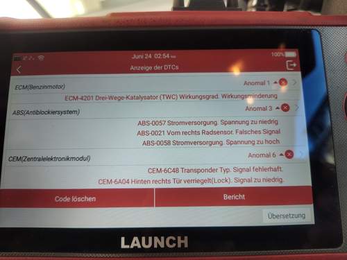

Volvo V70II , 2,4l Benzin , 140 PS, BJ 2003
Ich habe seit 3 Tagen ein Problem. Die Gelbe Motorwarnleuchte( Abgas) ist angegangen und seitdem angeblieben.(Ca. 200 Km Fahrt)
War heute beim Fehlerspeicher auslesen und der angezeigte Fehler ist folgender :
ECM 4201 Drei-Wege-Katalysator (TWC) Wirkungsgrad Wirkungsminderung.(beigef. Bild).
Der Fehler trat nach halb-stündiger Autobahnfahrt bei 80 Km/h bei Tempomat-Fahrt auf.
Habe vor 2 Wochen die Drosselklappe ausgebaut und gereinigt.(Zusammenhang?)
Muss ich nun wirklich einen neuen Kat einbauen lassen oder besteht die Möglichkeit einer anderen Ursache?

Auslesung Fehlerspeicher

In den modernern Autos sind zwei Lamdasonden verbaut.
Eine vor die andere hinter dem Kat und wenn diese beiden zu große Abweichungen von einander haben, könnte solch ein Fehler auftreten.
Hier gibt es zwei Möglichkeiten
Der Kat ist zusammen gefallen (Abgastemperatur -Durchfluss) oder
Eine von den Sonden ist def.
Warum wurde die Dosselklappe gewechselt?
Das wäre meine erste Vermutung

Jetzt fahr einfach weiter bis es eventuell wieder kommt - dann fahr aber zur Volvo und lass ihn mit Vida auslesen.
Ich würde mich eher mit den anderen Fehlermeldungen beschäftigen - oder gehören die nicht zu deinem Wagen? 😁

Bei der Nachkatsonde einbauen, Fehlerspeicher löschen und die gelbe Lampe ist und bleibt aus.
Die vordere Lambdasonde ist die Regelsonde, die den Restsauerstoffgehalt im Abgas misst und zur Regelung des Gemisches dient. Die hintere ist die Diagnosesonde und misst ebenfalls den Restsauerstoff. Sind die Schwankungen im Signal zwischen fettem und magerem Gemisch zu groß, ist der Wirkungsgrad des Kats, der hier als Sauerstoffpuffer dient, zu schlecht und die entsprechende Fehlermeldung kommt.
Beim Elch meiner Frau hat seinerzeit eine neue (Original!) Sonde geholfen. Für rund 50-60€ ein Versuch wert.

Hallo SirDeedee,der Mechaniker meinte, dass die anderen Meldungen nicht sehr relevant oder wichtig seien.Wenn ich mit Vida auslesen lasse, ist das dann spezifischer?
Na ja, cem Fehlermeldung bezüglich Türen? Ok, zur not schließt die oder öffnet nicht - kann egal sein.
Aber die ABS-Geschichte /Radsensor?
Da kann einer defekt sein (welcher?-vida weiß es) oder halt ein ABS-Ring gebrochen sein.
Klar fahren kannst du - aber fu hast kein ABS mehr - ob das so irrelevant ist?
Manchmal kommt es schon auf die 10 cm an… erst recht beim Bremsen… 😇😁
Vida zeigt dir schon genauer - möglich, dass das auch mit drr Sonde besser wird - wie gesagt, solange jetzt Ruhe ist, würde ich da jetzt nichts machen.
