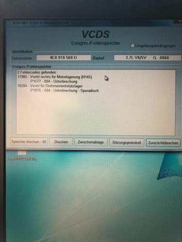

Hi hatte nie Probleme mit meinem Audi A8 4.2q 2004 jetzt das Erste Problem nach 100 Jahren Gelbe Kontroll Lampe Leuchtet ich post mal was hat das zu bedeuten Zündspule?

@BetaTester schrieb am 18. März 2018 um 16:10:57 Uhr:
Das können gleich mehrere Ursachen/Fehler gleichzeitig sein.
Ich würde mich erst um den Batteriefehler kümmern (Laden/neu?),
dann die Fehler "zu mager" deuten auf Falschluft (muss abgeklärt werden),
der Lambdafehler wird daraus resultieren ...
Und immer nach einer Aktion, Fehler - löschen, Probefahrt - Fehler lesen.
BetaTester
Ok danke. Batterie Fehler wurde behoben. Weiteres Muss ich dann halt schauen was da Genau los ist. Vielleicht der Luftmengenmesser. Der wurde gestern im fehlerspeicher abgelegt dazu. Meine Drehzahl schwankt in stand auch leicht bis mittelleicht. Weiteres habe ich bemerkt, dass meine saugrohr stellmotoren nicht funktionieren bzw sich bewegen eine seite beim gas geben und ein gestänge ist gebrochen.
Mager in Verbindung mit dem Zusatz mult. deutet auf die LMM (Luftmassenmesser) hin.
Katalysator Wirkung zu gering deutet auf Lambdasonde hin oder Undichtigkeit Nahe des Katalysators.
Ok danke. Passt . Das meinte mein mechaniker auch. @ weiss nicht23 - hat er mehrere Lambdasonden oder nur 2 .

Der Fehler war nicht auf dein letztes Bild,
aber den zu tauschen macht immer Sinn.
Saugrohr Stellmotoren sind auch noch def. ?

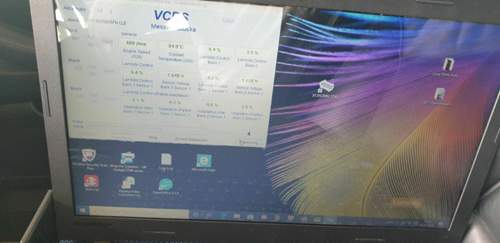

Um den MWB 32 beurteilen zu können eine Logfahrt? Wenn ja wie lange, weit?
Danke für eure Hilfe.
4.2er BFM 2004 183.000km
Hallo Leutz, nach 30km fahrt. Bank 2 hat sich von 0,4 auf 0,6% geändert, aber partial ist lange auf 3.1 geblieben bis zum schluss auf 3.9. Bank 1 ist bis auf 8,6 gestiegen und zwischendurch auf 7.0 bis 6.1 partial. Idle ist von 0,3 bis auf 1.1% gestiegen.hab die fahrt gelogt stelle ich später ein. für eine Beurteilung wäre ich mega dankbar. Fehler immernich Kat Bank2 wirkung zu gering.
Hier mein Log.
