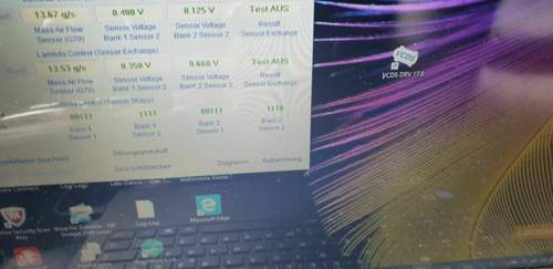

Hi hatte nie Probleme mit meinem Audi A8 4.2q 2004 jetzt das Erste Problem nach 100 Jahren Gelbe Kontroll Lampe Leuchtet ich post mal was hat das zu bedeuten Zündspule?
Sorry, das ich mich jetzt erst melde. Aber es leider eine ganze Weile gedauert bis ich dem eigentlichen Fehler auf die Spur kam.
Also ich habe in der Zwischenzeit alle Prüfprozeduren die VCDS zu bieten hat getätigt, die Nachkotsonde getauscht,
Falschluft komplett überprüft und alles behoben. Es kam immer wieder.
Da ich im Oktober zur HU musste und ich einen bekannten in einer Werkstatt habe, bin ich zur AU zu ihm gefahren. Siehe da, kein Kat-Problem.
Da war ich mal erleichtert. Dann dachte ich, versuchs mal mit nem Distanzstück..bevor ich jetzr nen Shitstorm ernte, es war nur zu Versuchszwecken. Siehe da...der Fehler kam trotzdem...und dann viel mir ein, dass ich beim alten (selbes modell) mal ein Problem mit dem Stecker an der Parkbremse hatte. Da die Stecker sich ja in Bauweise und Art seeeeehr ähneln hab ich kurzer Hand nen neuen Stecker angebaut und plötzlich war alles super.
Desweiteren ist mir aufgefallen, dass die Fehler häufiger bei Regen bzw. nasser Fahrbahn aufgetreten sind bzw. die Lambda-Werte dann Nachkat total verrückt gespielt haben.

Schau dir mal die Werte der Nach-Kat-Sonden an.
Bank 2, Sensor 2.
Welcher MWB ist das?

Also ich habe vorhin noch einmal eine Fahrt gemacht und mir ist aufgefallen dass im Sensor der Bank der die Spannung irgendwie ständig verrückt spielt. Bank 1 sonde 1 ist ziemlich linear gestiegen bzw. Gefallen aber b2s2 ist von 0.09V bis 0 .65 volt umher gesprungen.
Diese werte meine ich. Und bei dem MWB ganz unten ist mir aufgefallen das die letzte stelle auf b2s2 immer auf 0 geblieben ist.
Wobei alle anderen varierten aber die letzte stelle auch immer mal 1 war Und das ist ja wenn ich es richtig gedeutet habe die anzeige dafür das die sonde regelt.
Korrekt?
Wenn die Meldung ist: "Kat Wirkung zu gering", dann schaut man nach den Nach-Kat-Sonden ob diese Sinn ergeben.
Magerlauf wird an den Vor-Kat-Sonden erkannt. Die Nach-Kat-Sonden sind dazu da um den Kat zu diagnostizieren. Entweder der Kat ist defekt, oder die Lambdasonde.
Es gibt in VCDS auch Testprozeduren für die Lambda und die Kats. Damit kann ermittelt werden, ob es der Kat oder die Lambda ist.
Falschluft und Co werden immer an der Vor-Kat-Sonde festgestellt. Einzige Ausnahme: Undichte Abgasanlage mit Falschluft, die kann ebenfalls an der Nach-Kat-Sonde festgestellt werden. Jeglicher Gemischfehler VOR-Kat wird von der Vor-Kat-Sonde erfasst.
Keine Regel ohne Ausnahme: Es kann durchaus passieren, dass Vor-Kat Falschluft ist und die Vorkat-Sonde dieses gerade noch ausgebügelt bekommt; die Nach-Kat-Sonde es jedoch nicht mehr weg bekommt. Da werden die Fuel-Trim-Werte interessant; die sehen auf dem Screen-Shot eine Seite vorher jedoch soweit Ok aus. Er reichert auf Bank 1 etwas an unter Last (magert im Leerlauf ab), Bank 2 ist unauffällig im Hinblick auf Falschluft; die Motorsteuerung magert sogar zusätzlich ab im Leerlauf.
Wichtig ist, dass die Werte aktuell sind und nicht erst kurz nach dem Fehler löschen. Da muss man schon einige km gefahren sein, damit Aussagekraft hinter den Werten steckt.
Um das Ganze einzugrenzen sollten die Testprozeduren in VCDS bemüht werden.

Welche Werte sind denn logisch für die Nachkatsonden. Also die auf Bank 1 empfand ich rein von der Anzeige her und deren Veränderung als logisch. Bank 2 hat sich quasi sekündlich geändert, von fast 0V bis 0,65V, auch wenn ich ohne Drehzahländerung mit Tempomat auf ebener Strecke war. Bank 1 war da sehr konstant im Gegensatz.
Ist dieses Verhalten auf Bank2 was ich eben beschrieben habe auch durch Falschluft an der Abgasanlage herbeizuführen oder nur bei "defekter" Sonde oder Kat?
Die Vor-Kat-Sonden sollen im Leerlauf etwa jede Sekunde zwischen den Maxima pendeln. Es soll in etwa eine Sinuskurve sein. Das zeigt die Regelfunktion an.
Die Nach-Kat-Sonden sollen im Leerlauf fast eine Linie bilden und so gut wie gar nicht pendeln. Etwas pendeln sie immer, aber mit deutlich verringerter Amplitude.
Während der Fahrt ist das Verhalten stark von der Motorsteuerung und die aktuellen Lastzuständen abhängig; ist zu umfangreich um es hier zu beschreiben.
Wenn der Wert der Nach-Kat Band 2 stark pendelt, dann müsste man alle Vor- und Nach-Kat-Sonden in einem Diagramm anschauen. Wenn dabei die Nach-Kat-Sonde auf Bank 1 kaum pendelt, liegt der Fehler irgendwo im Abgasstrang der Bank 2 (WENN die Vor-Kat-Sonde unauffällig ist!) Alles vor den Zylinderköpfen wirkt sich immer auf beide Bänke gleichermaßen aus...
Falschluft an der AGA kann sich auch durch diesen Fehler zeigen. Fehlerquellen: Flexrohre, Übergänge, Dichtungen, Ventil der Sekundärluft (wird gern vergessen). Eine Undichtigkeit muss nicht zwangsläufig vor der Sonde sein... 20cm dahinter kann sich auch noch auswirken!
Kurzum: Pendelt im Leerlauf Nach-Kat Sonde 2 und auf Bank 1 ist die Nach-Kat-Sonde ruhig -> Fehler im Abgasstrang suchen.
Aber immer im Auge behalten, was die Vor-Kat-Sonden machen... Fehler der Vor-Kat-Sonde wirken sich auch immer in der Nach-Kat-Sonde aus.

nach einer Weile ( ca. 700km 90% langstrecke) ohne Fehlerlöschen noch mal ein Log aus Fahrt und Stand.
Also die Vorkat-Sonden machen für mich beide plausible Sachen, wenn ihr anderer Meinung seid, dann klärt mich bitte auf. Nur die Nachkat-Sonde Bank 2 ist für mich immernoch völlig daneben.
Verbrauch ist für mich auch nicht erhöht, Tankfüllung um und bei 700km.
Im Fehlerspeicher ist nun noch ein Fehler hinzugekommen:
Sekundärluftsystem Bank 2 - Durchsatz zu klein, sporadisch.
Ich hab hinten schon mal nach den ganzen Plastikverbindern und Schläuchen geschaut an den Kombiventilen und bis vorne zu den Druckdosen die Schläuche verfolgt, aber mir ist kein Defekt aufgefallen.
