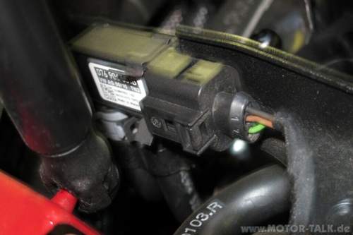

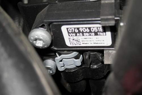

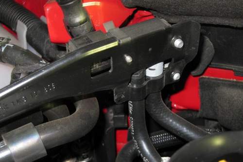

Ich habe heute mal ein paar Bilder gemacht, die die Einbausituation zeigen. Das wird sicher noch dem einen oder anderen helfen :D.

Schöne Bilder :)
