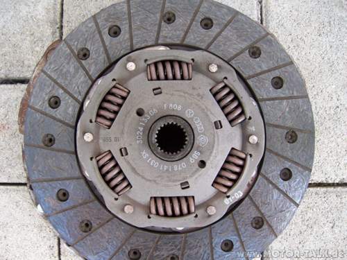

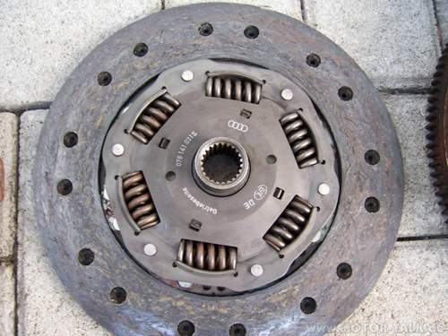

Hey...
Reicht mir die Druckplatte und die Kupplungsscheibe oder.....?
Und was denkst du was das bringen würde?Was ist den genau besser an der RS4 Kupplung gegenüber der vom S4 B5 original?
Und dann reden wir gleich mal über den(günstigen) 😉 Preis.....
Gruß Robert
die RS Druckplatte sowie die Scheibe sind für höhere Drehmomente ausgelegt, es fehlt Dir noch das ZMSR vom RS...
Die S4 Kupplungsscheibe ist glatt die vom RS hat rillen.
Preis schlag was vor, die Druckplatte und die Kupplungsscheiben kosten neu zusammen 475€ die Scheibe hat noch 8.5mm stärke.
Bild1-RS4 Kupplung
Bild2-S4 Kupplung
Rs4-b5-kupplungskit-2
S4-b5-kupplungskit-2
