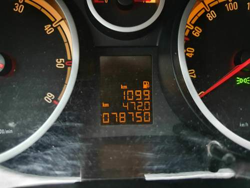

War nochmal an der schrägen Tanke volltanken, nun knapp 1100 Km Reichweite sagt das System.😁
Max. Reichweite
Naja, die Gesamtreichweite (aus gefahrenen und vebliebenen km) wird sich noch ändern. Habe es oft genug da sagt das System mir gut 1100km, wenn ich dann schon 300 gefahren bin können es immer noch 1100km sein. De facto bin ich dann aber doch bei ca. 850 ±75 am Ende.

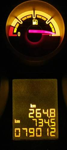

Bisher 130 Km gefahren, natürlich nur Stadt/ Land, keine Autobahn
Restreichweite nach 130 gefahren Km
Sehe solche Werte i.d.R. auch. In der Summe aus Restinhalt und verbrauchten bewegt sich die "innere Anzeige" typisch so zw. 42,0 bis <46l.

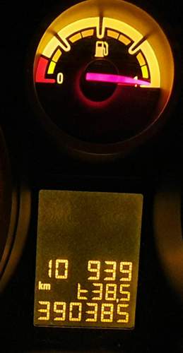

265 Km gefahren, Restmenge laut Anzeige 38.5 L.
Noch-38-5-l-im-tank
Gefahren-265km

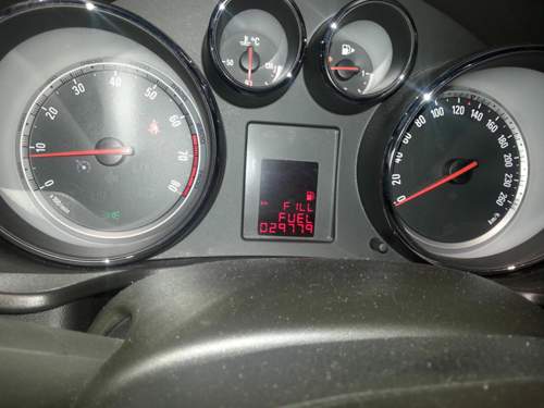

Ich tanke des öfteren erst wenn es so wie auf dem Foto aussieht 😁
122
Also mein Mädel tankt erst kurz vor ganz leer. ... die gut nämlich nicht hin. Erst wenn es leuchtet, bimmelt wird sie "wach". Die interessiert genau nur 1 Zeiger im Auto.
