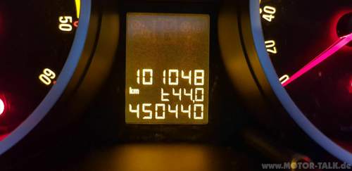

Bei meinem Diesel 1.3 95PS Ecoflex, der einen 40 Liter Tank hat, sind es circa 22 Liter, wenn die Nadel auf 1/2 steht.
So genau ist das Schätzeisen auch nicht, außer beim Astradruiden;)
Nun ist es 2X vorgekommen das ich an einer Tankstelle getankt habe, wo die Standfläche vorne tiefer war, so das der Wagen schräg stand.
Anstatt wie erwartet circa 22-23 Liter zu tanken, Nadel stand bei 1/2 gingen da circa 29Liter rein
Nein, unten kam nichts raus:D

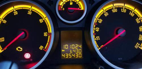

In der Regel bewegt sich die meine Tanknadel, wenn vollgetankt ist, so nach circa 130Km das erste mal ( Stadtfahrten), diesmal waren es circa 230Km :rolleyes:
Nun habe ich das Zuhause getestet, also erst zur Tanke und vollgetankt, wirklich voll, dann in meiner abschüssigen Einfahrt den Corsa geparkt und dann Liter für Liter eingefüllt.
Es gluckerte verdächtig nachdem der erste Liter eingefüllt war, insgesamt waren es 4,5 Liter die ich nachgefüllt habe,
Vielleicht wären es auch 5 Liter geworden aber es musste nicht überlaufen ;)

Ich hatte mal meinen Tank "ausgelitert", sprich leer gefahren bis Motor aus und anschl. Vollgetankt. Mit nachzapfen kam ich auf 43,3L auf ebener Fläche.
- Wenn ich ebenerdig getankt habe steht meine/unsere Tanknadel minimal überm letzten Teilstrich.
- Typischerweise sinkt die Nadel dann die ersten ca. 150km ± nicht (bzw. die ersten ~6L).
- wenn die Nadel dann gerade anfängt auf den letzten Teilstrich zu bewegen zeigt mir die Restfüllmengenanzeige im versteckten Menü reproduzierbar bei 38,7L ±0,1 an.
- wenn die Nadel den 50%-Strich erreicht wird intern noch eine Restfüllmenge von 19,8L angezeigt
- nach dem letzten Volltanken bin ich 1,5km nach Hause gefahren und habe abschüssig abschüssig den Tankdenkel abgedreht ... es folgte ein kräftiges Gluckgkluckgluck. Allerdings hatte ich keinen gefüllten Reservekanister wie Diplomfüllmeister Haribo11 zur Hand :D
- die Nadel läuft bei mir recht linear ZWISCHEN 1. und letztem Strich. Ein Teilstrich liegt aber eher bei 4,5L
- die Restfüllmengenanzeige im versteckten Menü ist sehr verlässlich, sehr linear
- die versteckte Restfüllmengenanzeige springt bei einer Zutankung hoch ist aber zu beginn noch nicht Litergenau. Das Pendelt sich erst über die nächsten wenigen 10km sauber ein.
Schaut man sich die Tankgeometrie an ist nachvollziehbar das Schräges tanken, je nach Neigung, zu einer mehr oder weniger großen postiven/negativen Abweichung gegenüber "verbrauchte BC-Liter " führt.
(zus. leiden viele BC noch unter einem Kalibrierproblem von ca. -13%)
Solange das interne Menü noch einen schwabbernden Füllstand anzeigt ist also noch was drin. Bei mir waren es sogar bei Null noch ca. 1,5L bis die kiste endlich ausging.
Wenn also jetzt noch einer da ist der mal an einer Tanke sehr schräg, mal sehr ebenerding tankt wären die Erfahrungen auch mal interessant.

Bin die letzten Tage 1X circa 70Km Stadt/Land und 1X circa 200Km gemütlich Autobahn gefahren , hier das Ergebnis, die Tanknadel hat sich bewegt:D:D
Gesamt 274Km, seit letzter Regeneration 67Kilometer gefahren

Habe den BC vor den Fahrten genullt, hier die Daten
Restkraftstoff im Tank laut Menü 38 Liter
Theoretische Reichweite noch 881 Km
Verbrauch 3,9 L/100
Bisher verbraucht 10,8L
Aktueller-tankinhalt
Verbrauch-auf-100km
Gesamtverbrauch
