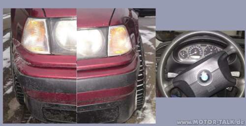

erster schneefall und shcon ist mir scheiße passiert.
ich bin heute auf nen großen stein gerutscht. jetzt stehen meine vörderräder nciht mehr ganz so parallel zu einander wie sie sollten. geradeauslauf ist sozusagen auch nicht mehr vorhanden. das lenkrad steht auch nicht mehr grad wenn ich gerade aus fahre.
ich hab mir die vorderachse mal ein bisschen angeschaut:
http://de.bmwfans.info/.../
nur ne frage zu dem querlenker: der preis kann doch nicht stimmen, oder?
was könnte da alles kaputt sein?

Wie schnell warst Du, und wie war der Anprallwinkel?
Der Querlenker gibt zwar meistens zuerst nach, es können aber auch Lenkgetriebe, Spurstangen, Radträger und Federbein beschädigt sein.

also ich fuhr mit ca. 20km/ auf den stein, die lenkung voll nach links eingeschlagen und am vorderen linken rad fuhr ich dann auf. winkel... keine ahnung ca. 45°.
war jetzt grad in der werkstatt: meister meinte, ich soll mit spurstangen, faltenbalg und spurköpfe besorgen. am besten vom schrottplatz. ob ich was am lenkgetriebe habe, kann er mir jetzt nicht sagen. das können sie wohl erst hinterher sagen.

hier hab ich mal noch ein bild angehängt wie mein auto jetzt von vorne aussieht und das lenkrad steht

Hm also ich würde mal behaupten, es ist unwahrscheinlich, dass NUR die Spurstange was abbekommen hat. Meistens bekommt das Rad ja auch horizontal gesehen auf der unteren Hälfte mehr ab, wodurch der Sturz dann ins positive verbogen wird.
Wieviele km hast Du drauf? Wenns schon einige sind und an der Vorderachse noch nix getauscht würde, würd ich auch 2 neue Querlenker mit Traggelenken einbauen, 2 neue Spurstangen und dann mal weiter schaun.
Achsvermessung ist natürlich dann auch unumgänglich!

das auto hat jetzt 123.000km drauf und weiß nicht, aber ich schätze es wurde noch nichts sonst an der vorderachse gemacht... außerdem hab ich das gefühl dass ich nach links leichter lenken kann als nach rechts :-(
Naja, das ist halt doof wenn man nicht weiß, was genau alles kaputt ist.
Man könnte natürlich auf Verdacht die komplette Achshälfte tauschen, oder wie hier nach und nach, auf das Risiko hin, daß mehrmals vermessen werden muß...
Ich drück Dir jedenfalls die Daumen, daß das Lenkgetriebe noch OK ist 😉
