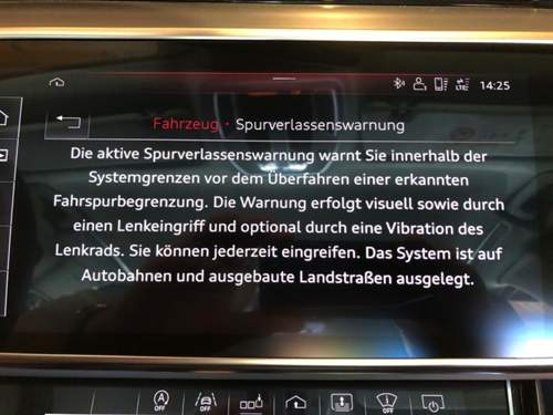

Fahre jetzt seit gut 6 Monaten A6 50TDI - eher weniger zufrieden weil eben vieles nicht so funktioniert wie man es sich vorstellt (Motor, Klima, Shortcuts für Radiosender, Park-Distanz-Sensoren etc.)
Aufgrund schon einiger Beinaheunfälle durch die Automatische spurhaltefunktion zweifle ich mittlerweile sehr an der Verkehrssicherheit des Autos.
Ganz konkret geht es dabei um Straßen mit Gegenverkehr ohne Mittellinie und ausschließlich seitlichen Begrenzungslinien. Wenn hier eine Linkskurve aufgrund von Gegenverkehr weiter außen gefahren werden soll erfolgt zu der lenkbewegung des Fahrers noch ein zusätzlicher Lenkimpuls in Richtung Fahrbahnmitte bzw. u.U. Gegenverkehr. Daduch lenkt das Fahrzeug stärker ein als vom Fahrer gewünscht. Rechtskurven sind weniger kritisch da hier nur eine Kraft gegen die Lenkbewegung Auftritt die leichter zu übergehen ist als eine zusätzliche Kraft in Bewegungsrichtung.
Natürlich gibt es hier die gerne genannten „Systemgrenzen“. Aber meiner Meinung nach sollte dies bei einer Funktion die automatisch aktiv ist nicht so sein. Man vergisst eben doch ab und an bei Fahrtantritt die Funktion auszuschalten. Während der Fahrt ist das schon etwas problematisch, weil man die Taste auf dem Touchscreen nicht blind bedienen kann.

Meine Erfahrung ist folgende: Spurführung ist doch nur beim adaptiven Fahrassistent oder ACC aktiv und die Spurführung macht eher leichte softe Lenkbewegungen (grüne Dreiecke im HUD/Virtual Cockpit), zu mindest wenn man die Hände am Lenkrad hat (sehr angenehm auch bei stop and go <10km/h da fährt man quasi autonom auch ohne Warnmeldung die Hände ans Lenkrad zu nehmen)
Die Spurverlassenswarnung ist bei mir relativ selten aktiv (grüne gestrichelte Linie) häufig werden die Spuren zu mindest im Stadtverkehr oder bei fehlender Markierung garnicht erkannt (weiße gestrichelte Linie)
Spurverlasswarnung ist auch Geschwindigkeistsabhängig gem BA

Auch richtig und genau darin liegt das Problem.
Man kann sich nicht mal darauf einstellen, weil eben nicht immer alles erkannt wird.
Deswegen passiert manchmal nichts, wenn ich eine Linie streife oder überquere und dann habe ich manchmal diese unvermittelt einsetzenden Lenkeingriffe.
Und das ist einfach kein homogenes Fahrverhalten und nervt.

Aber meines Erachtens „lenkt“ auch in dem Fall die SVW, nur wird es – da ja in diesem Moment aktiv vom Fahrer gelenkt wird – die Korrektur anders wahrgenommen.
Ich verstehe eins nicht... ich komme von einem Passat B8 und der Spurhalteassistent war nahe an perfekt (innerhalb der Systemgrenzen 😁).
Vor allem das Feature „adaptive Spurführung“ war um Welten besser als das was der A6 hier abliefert. Wer’s nicht kennt: der Wagen versucht sich an der relativen Position der Spur zu halten, an die man ihn manuell gebracht hat. Also in der Mitte oder weiter links oder rechts.
Der A6 will mich konsequent an den linken Rand der Spur führen und wenn ich mittig oder weiter rechts fahre und den Assi nicht abschalte zieht er mit konstanter Kraft dagegen. „Linker Rand“ bedeutet so nah, dass ich das Gefühl habe, die Überholer auf der mittleren Spur zu behindern wenn ich rechts fahre.
Kann das evtl. mit Rekalibrierung, von der oben mal jemand schrieb, behoben werden?

Nachdem ich schon zwei mal die Situation hatte, dass die Spurverlassungswarnung (keine Ahnung, warum Audi den Begriff "Warnung" dafür nutzt, denn ist ist garantiert nicht nur eine Warnung, sondern ein aktives System) beim Überholen eines Radfahrers ohne Blinker den Wagen Richtung Radfahrer "korrigierte", schalte ich es vor jeder Fahrt aus.
