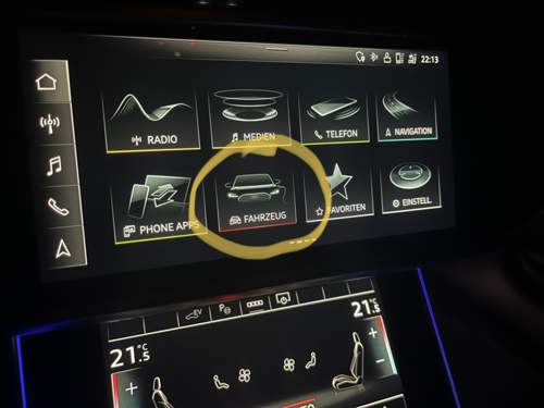

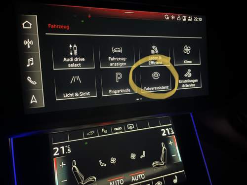

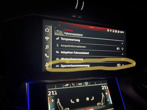

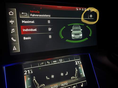

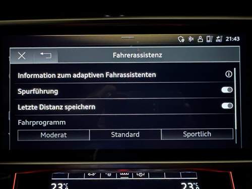

Bis dahin kannst du den Spurverlassewarner nach jedem Start für die jeweilige Fahrt in folgendem Untermenü deaktivieren, falls du das nicht schon wußtest.
Siehe Fotos anbei, gelbe Kringel.
Ist zwar etwas umständlich aber immer noch besser, als während der Fahrt dann laufend hin und her zu schalten.

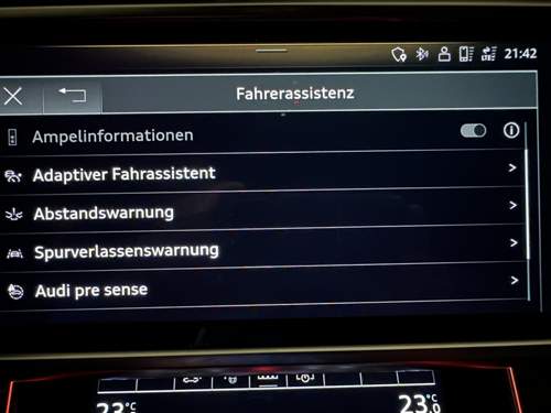

Im Menü unter Fahrerassistent habe ich u. a. die Punkte „Adaptiver Fahrassistent“ und „Spurverlassenwarnung“.
Unter „Adaptiver Fahrassistent“ kann ich die Spurführung generell ausschalten. Dann wäre beim „Adaptiven Fahrassistenten“ auch nur der „Spurverlassenswarner“ eingeschaltet. Außer ich deaktiviere diesen am Knopf (linker Lenkstockhebel).
Im Menü unter „Spurverlassenswarnung“ kann ich nur einstellen ob das Lenkrad vibrieren soll oder nicht. Mehr nicht.
Deaktivieren kann ich das dort nicht. Das geht wie gesagt nur über den Knopf am linken Lenkstockhebel.
Den Eintrag wie du ihn hast, habe ich nicht.

Ich glaube, du bist im falschen Menü.
Schau nochmal in meine Fotoserie, jeweils gelber Kreis.

Danke. Genau da war ich.
Sieht echt bisschen anders aus als bei dir…
@Virwty - exakt so wie bei dir ist es bei mir auch (55TFSIe BJ 03/2021). Keine Taste im Display.
Spurverlassenswarnung und Spurführungsassi hängen bei mir direkt zusammen und werden durch Druck (kurz oder lang macht keinen Unterschied) am Blinkerhebel bedient.
Ist ACC/Spurführung aus, wird eben nur die Spurverlassenswarnung ein/ausgeschaltet.
Ist ACC/Spurführung ein, werden Spurverlassenswarnung UND Spurführung zusammen ein/ausgeschaltet.
Nach Neustart ist Spurverlassenswarnung per Voreinstellung an und ACC Spurführung aus.
