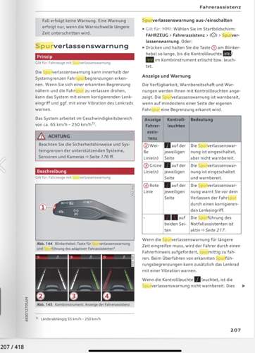

Also bei mir steht das auf Seite 207 in der Bedienungsanleitung, siehe anbei.
Bordbuch
@Vollgasfuzzi - es ging ja nicht um die Spurverlassenswarnung (die ist auf deiner Seite 207 beschrieben), die schalte ich auch ein/aus über den Blinkerhebel, wie ich ja oben bereits geschrieben habe - und das funktioniert sofort, da brauch ich keine 5 Sekunden drücken.

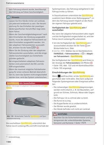

Anbei der Auszug aus dem Bordbuch.
Deaktiviere ich die Spurführung über den kurzen Druck auf den Blinkerhebelknopf, lenkt das Fahrzeug, nach Aktivierung des adaptiven Fahrassistenten (Druck auf den Knopf des kurzen Hebels unter dem Blinkerhebel), nicht mehr sondern hält nur die Geschwindigkeit und den Abstand zum Vordermann.
Lenken muß man da selbst.
Ich selbst deaktiviere so gut wie nie die Spurführung, weil ich das Fahrzeug sehr gerne selbst Lenken lasse, wenn ich den adaptiven Fahrassistenten nutze.
Jedoch deaktiviere ich immer, bei jedem Start des Fahrzeugs, den Spurverlassenswarnungsassistent (langer Druck), weil ich es nicht mag, wenn das Fahrzeug reagiert, wenn ich einer Linie auf der Strasse zu nahe komme.
Einmal Deaktiviert, bleibt dieser Assistent deaktiviert, auch wenn ich zwischendurch den adaptiven Fahrassistenten mit Spurführung nutze.
Zumindest bis zum nächsten Neustart des Fahrzeugs.
So, hoffe jetzt ist es klar bzw. mehr Assistenten mit Lenkeingriff kenne ich nicht 🙂
