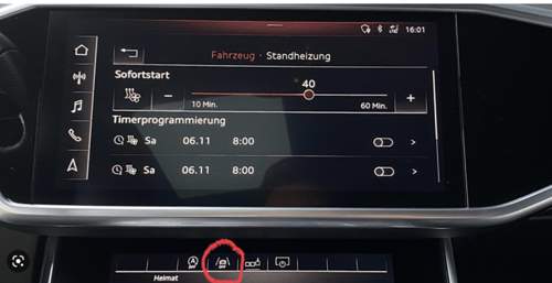

@Virwty
Die rot eingekreiste Taste (Bild anbei) hast du dann nicht, oder?
E49a5be2-0789-42bf-a8f7-5d93bb012a83
Und hast du mal in deine Betriebsanleitung (Inhaltsverzeichnis) geschaut und nach „Spurverlassenswarnung“ geschaut?

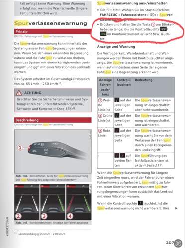

Vielleicht gibt es beim 2021er A6 ja eine andere Möglichkeit, die Funktion „einfach“ zu deaktivieren.
Oder du fragst einfach mal in der Audiwerkstatt, ob man dir den Blinkerhebelknopf so codiert, wie es aktuell Stand der Technik ist -> Siehe Auszug aus meiner Bedienungsanleitung anbei, roter Kringel.
794d882d-6abe-4a8d-883f-a25669786661

Gerade nochmal drauf geachtet.
Kurzer Druck deaktiviert nur die Spurführung bei aktiviertem ACC
Langer Druck deaktiviert nur die Spurverlassungswarnung.
Also beim 2022er Modell ist beides getrennt steuerbar.
