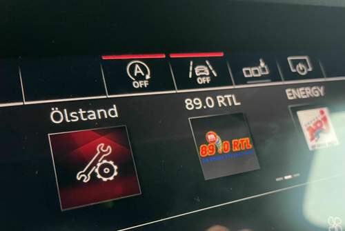

Ich habe es nun von einem Forumsmitglied umkodieren lassen. Jetzt ist er dauerhaft abgeschaltet, Wenn ich die Taste unten drücke ist er wieder eingeschaltet. Die Funktion ist einfach umgekehrt: Nach Zündung aus und wieder an bleibt er nun auf ausgeschaltet.
Welche Taste ist mit "die Taste unten drücke" gemeint?
@Tommi843 schrieb am 10. Dezember 2020 um 12:47:10 Uhr:
@Benz- schrieb am 10. Dezember 2020 um 11:47:59 Uhr:
oberhalb von dem unteren Bildschirm. Taste zwischen StartStopp ein/aus und Shortcuts. Hast du die nicht?

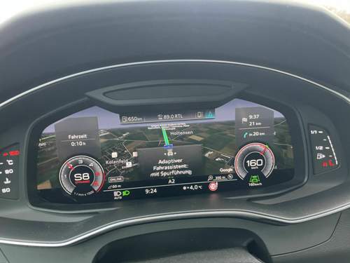

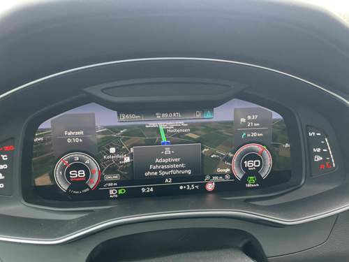

@topfit76 : bei den "alten" 4K waren die Assis Spurführung und Spurwechsel getrennt.
Bild 1 und Bild 2 zeigt an/aus Spurführung über den Drückknopf am Blinkerheben und Spurwechsel an/an (es fehlen die grünen Pfeile von der Spurführung, dafür die grünen Linien vom Spurwechsel).
Bild 3 und Bild 4 ist Spurführung an aber Spurwechsel aus über das untere Display ausgeschaltet (es fehlen die grünen Linien vom Spurwechsel, dafür die grünen Pfeile der Spurführung).
