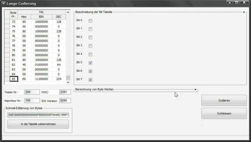

Wie kann man denn den A6 dazu bringen, immer mit dem Spurhalte zu fahren? Bei mir ist der nur aktiv, wenn man den Adaptiven Assistenten aktiviert.Im Normalbetrieb ist das nur eher mittelmäßiges „Linien Ping Pong“
Eine Möglichkeit wäre natürlich das manuelle Deaktivieren anderer Assistenten, sodass Spurhalte übrig bleibt.
Aber geht das noch anders? Kann man das Codieren, dass der Spurhalte einfach immer aktiv ist, so wie beim 4G
Du hast die zFAS Kamera verbaut mit der 85 Byte Codierung, oder?
@hadez16 Sorry, stehe gerade etwas auf dem Schlauch. Was genau meinst du damit? Es sind Matrix HD, Verkehrszeichen und alle Assistenzpakete drin. Natürlich ohne Engstellen, weil der Sensor fehlt (MJ 2020).
Du hast doch VCDS und VCP in der Signatur, da solltest du mit der Frage schon klarkommen 😉
Steuergerät A5...welche Kamera? Aktuelle Codierung? Her damit, dann sag ich dir was dazu 😉

@hadez16 schrieb am 10. August 2020 um 14:39:27 Uhr:
@MokkaSchnalle schrieb am 10. August 2020 um 13:20:05 Uhr:
Aber geht das noch anders? Kann man das Codieren, dass der Spurhalte einfach immer aktiv ist, so wie beim 4GDu hast die zFAS Kamera verbaut mit der 85 Byte Codierung, oder?
Hier die Screenshots. Ich hoffe, das hilft weiter 🙂
Bringt mir jetzt überhaupt nix.
Du kannst doch wohl einen Auto-Scan mit VCP anfertigen und die Textdatei hier anhängen, meine Güte! Sonst lösch deine Signatur

Ich habe es nun von einem Forumsmitglied umkodieren lassen. Jetzt ist er dauerhaft abgeschaltet, Wenn ich die Taste unten drücke ist er wieder eingeschaltet. Die Funktion ist einfach umgekehrt: Nach Zündung aus und wieder an bleibt er nun auf ausgeschaltet.
