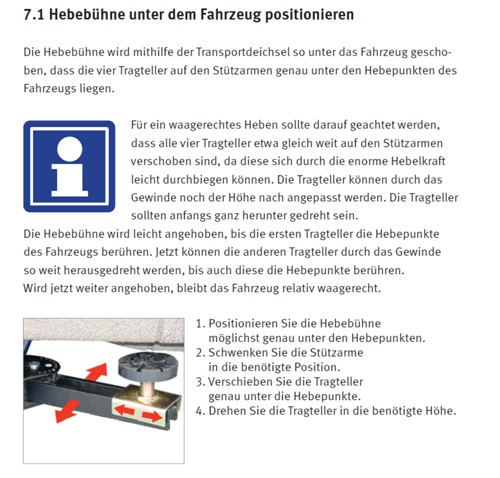

Um das Thema ein,- für allemal zu klären. Hier der Auszug aus der Bedienungsanleitung, da steht mit keinem Wort dass das heben Quer verboten ist...auch im Rest der Anleitung nicht....und diese ist bindend.
Wenn ich mit den Tellern die Hebepunkte des Fahrzeugs erreiche kann ich die auch diagonal drunterschieben...
...noch Fragen?

@Frankyboy379 schrieb am 3. September 2015 um 15:48:28 Uhr:
...noch Fragen?
AUFPASSEN:NICHT ALLES IST RICHTIG WAS IN EINER BEDIENUNGSANLEITUNG DRINSTEHT;DA VIELE VERKÄUFE anstatt dem Verbraucherschutz FÜR MANCHE ANBIETER WICHTIGER SIND !!!
Im Sommer 2015 hatte der Herr Stephan Klüe einem österreichischem Mitbewerber von uns(wir bieten die gleichen Hebebühnen statt WDW5500, aber von uns selbst importiert als Mod.WVB1100)sowie eine leichtere, aber mit 20cm längeren Armabständen zw.vorne +hinten als Mod.WVB700 an, eine aus 2 verschiedenen Hebebühnen WVB700+WVB1100 zusammengebastelte Bedienungsanleitung aus freundschaftlichen Gründen zugeschickt, damit er den Gerichtsprozeß gegen WVB® gewinnt. (Wir hatten diese Ö-Firma Traunin...abgemahnt, da diese mit der Bühne WVB1100/WDW5500 quer aufgenommene Fahrzeuge trotz Unterzeichnung einer Unterlassungserklärung später wieder so im Netz gezeigt hatte.(Prozeß jetzt durch uns gewonnen) Diese Bed.-Anleitung war total wirr bzgl. der Aufbauhöhe, der mal pneumatischen, mal manuellen Entriegelung, es fehlte eine EG-Konformitätserklärung, niemand hatte die BA unterschrieben. Der Obergau war, daß Herr Klüe schrieb: Wenn´s sein muß, dann können Sie bis zu 5,10 Mtr. lange Fahrzeuge querheben und das mittels einer kleinen mobilen Hebebühne, die nur 95cm Grundrahmenbreite besitzt! Also einen 12-Zyl. 7er BMW so anheben?! Balla balla....Herr Klüe schob das dann auf eine Firma Tanner AG, die diese BA´s erstellt hätte, nur wäre "leider" die Mitarbeiterin nicht mehr dort und deswegen wäre es ihm auch "egal". Auch dort will niemand mehr Auskunft geben. Jahrelang hatte Klüe eigene BA´s für Mod. WDW5500 erstellt, und nun musste er sich anscheinend ein Fremdunternehmen holen, um unzulässige Angaben in einer BA zu produzieren?! -Nur, um auch noch den letzten Kunden mit "Falschangaben" zu einem Kauf zu überrreden/zu bekommen...Ich hatte WDW 20-35-fach-fach wegen Verstoß z.Bsp. gegen UWG (unlauterer Wettbwerb und anderen Dingen) abgemahnt, davon die meisten gewonnen, meistens erscheint der Herr ja gar nicht vor Gericht, sondern es wurden Versäumnisurteile erstellt.
-Nein, solche undifferrenzierten Anwendungen bzgl. Queraufnahmen sind unzulässig und wir sagen no! Weil, wo fängt man dann an, eine solche Freigabe zu erteilen? Bei 50:50 Gewichtsverteilung? Also, liebe Besitzer von solchen mobilen Hebebühnen: Bitte möglichst nur in Längsaufnahme Fahrzeuge auf diesen Bühnen anheben. Die schwerere Last bei z.Bsp. 3:2 sollte immer zu der Seite zeigen, wo der obere Querträger vorhanden ist/ der Hubzylinder gegendrückt. Ausserdem besitzt die Hebebühne WDW5500/ WVB1100 in Parallelogramm-Form ja auch einen Versatz beim Heben und Senken! Wer so eine falschlautende BA zur Ansicht haben möchte, kann sich gerne melden unter info@WVB700.de; meine BA schaut nicht so aus.
Na Ja, die Verkäufer solcher Bühnen und auch anderer Gerätschaften müssen heutzutage aufpassen das sie den Hintern aus der Schusslinie bekommen und die BA`s müssen so verfasst sein, dass auch der dümmste anzunehmende User nichts falsch machen kann.
In der Bedienungsanleitung meiner VN 2000 steht ernsthaft, dass ich den Motor nach dem Start, egal ob kalt oder warm, 5 Minuten! lang laufen lassen soll bevor ich losfahre damit sich das Öl im Motor verteilen kann...ansonsten könnte der Motor festfressen und ich mich auf die Klappe legen. Da merkt man, das diese Kiste für den US Markt entwickelt wurde..> Schwachsinn.
In der Bedienungsanleitung meines 3000€ teuren Mountainbikes steht, dass das Rad eine Leichtbaukonstruktion ist und das deshalb sicherheitsrelevante Bauteile ohne Vorwarnung brechen können...auch innerhalb der Garantiezeit }>gehts eigentlich noch????
Gegen diesen Schwachsinn hilft nur Gehirn einschalten falls vorhanden...wer das nicht kann sollte erst gar keine Hebebühne kaufen
